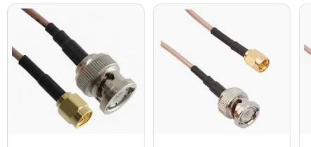

我突然有了奇怪的想法,学校实验室有一台函数信号发生器,连接方式是 BNC 线和 SMA 线,发射的信号是电平信号

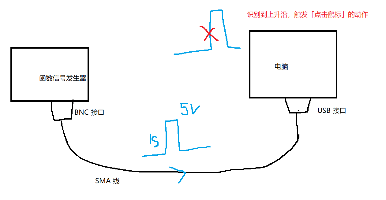

我在想这种信号有没有办法被电脑接收到并在软件层面实现一些控制功能呢?
草图
数据采集卡NI,比较贵,成百上千。
简单便宜点的可以买根usb自定义按键控制线,
然后搭配一个高电平触发开关,
三十块钱以内就能搞定
或者古老电脑直接检测com口
最简单的就是使用一片支持USB的单片机即可实现。Arduino框架可以用类似32u8这种,更泛用的可以用rp2040的板子,比如rp2040-zero这种。都会非常便宜。

ESP32或者Ardunio都可以,采集MCU IO口采集电平中断,通过串行口发给上位机,上位机检测后执行即可;
