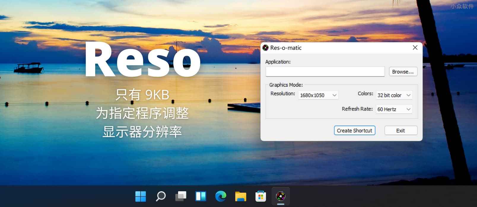

你可以换个思路,用游戏的关键词去找,应该有一些小软件
但是能不能改成你这个特定分辨率就不确定了,得你自己试
关键词
game resolution sizes software change
有道理,我试试
这个程序运行起来之后,会把系统的分辨率调整成对应的分辨率,不太符合我的需求,另外,这个分辨率也是限死的几种(我想应该它应该是获取了显卡支持的分辨率吧),没法随意改。
