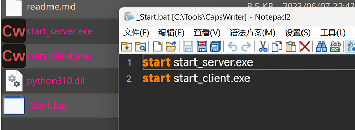

其实我觉得搞个批处理就能实现。

感谢感谢,这个也想过,感觉本质上也是和改动快捷方式一样,通过添加额外的一层来解决问题,需要通过特定方式打开软件

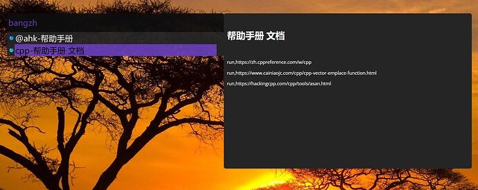

感谢,这种挺符合要求,不过我个人习惯是用utools直接启动程序,所以还想看看能否有后台实现这种服务的软件

claunch 也有个搜索框, ctrl+f 呼出,也可以默认一直激活.
可以快速过滤出已经添加进cl的所有app. 跟utools 逻辑差不多吧. 但同时又有分页自定义面板,可以使用大脑的图像位置记忆.
claunch 运行时 只有 10m内存. utools等起步200m.
另外 utools 虽然付费了, 但是这玩意太蠢. 要启动里面的插件必须打开二级窗口再输入才行. 低效
