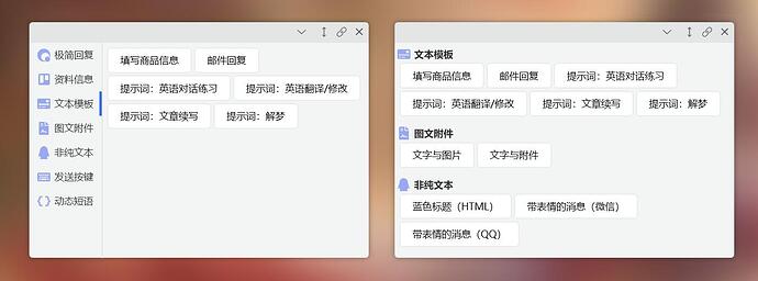

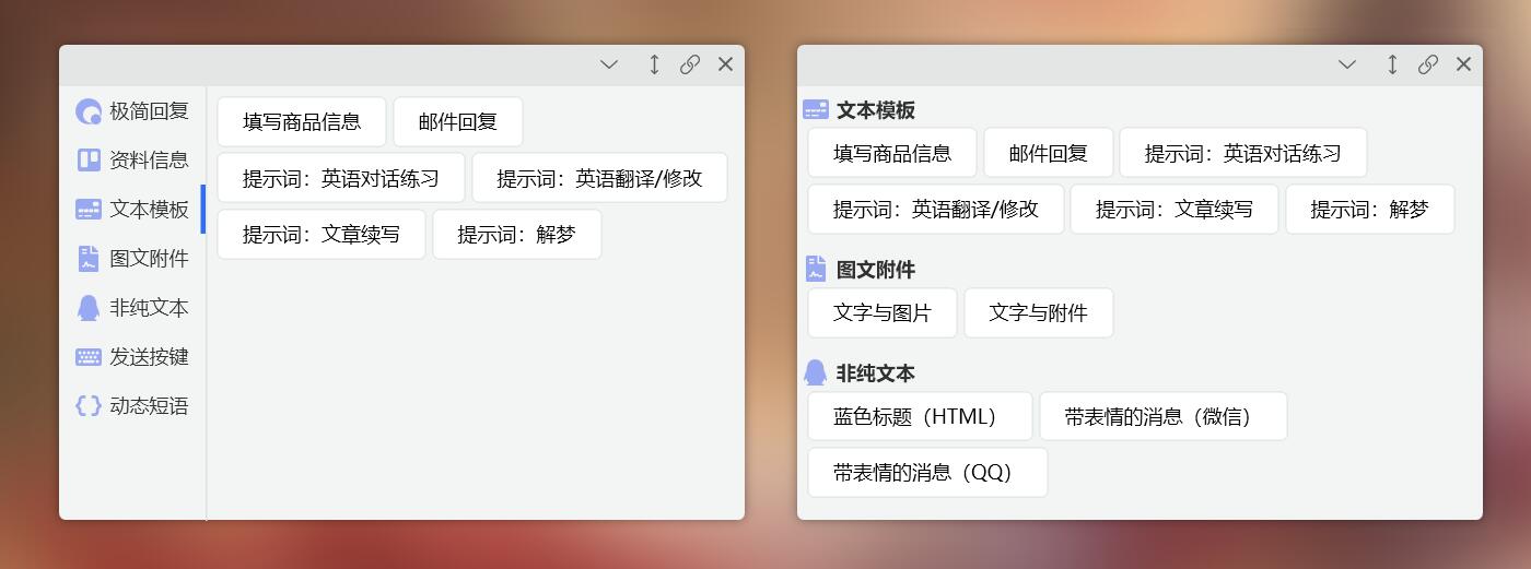

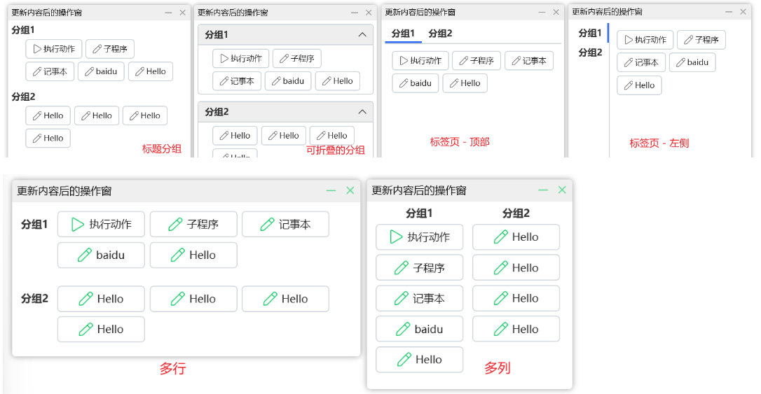

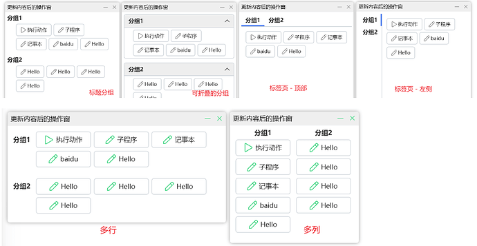

这种需求比较常见,我在Quicker中设计了一个用户可以“自定义操作窗”模块,通过普通文本方式定义就可以显示这样的一个小面板。
数据定义大概是这样的格式:
图标和标题|operation=操作类型&data=数据&其它参数...
operation 表示要执行的操作,可能是发送一个文本到窗口,也可能是模拟个快捷键、打开个网址等等,或者调用一个实现编好的比较复杂的子程序。
然后就可以在触发后调出一个操作窗,支持设定各种布局方式:
目前还做了绑定进程、自动折叠这些功能。

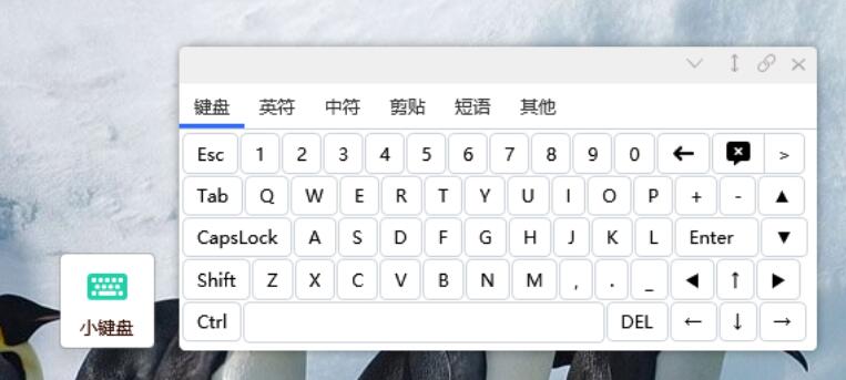

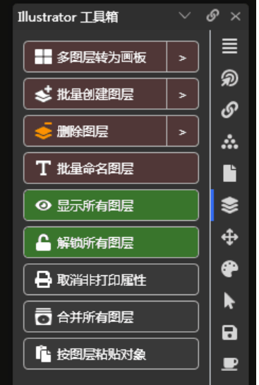

用户使用这个模块做了不少有趣的动作。
小键盘
常用语
Illustrator工具箱

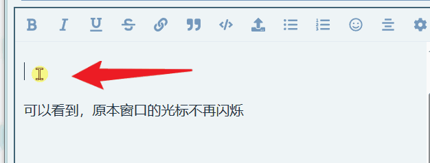

通过ahk指令
WinSet, ExStyle, ^0x08000000,ahk_class CLaunchWndClass
可以把claunch变成类似的“不影响窗口激活状态”的状态。
激活或者拖动claunch窗口都不会导致激活窗口的变化。
但是点击按钮时,会引发窗口激活状态的变化(哪怕并没有任何窗口被打开)

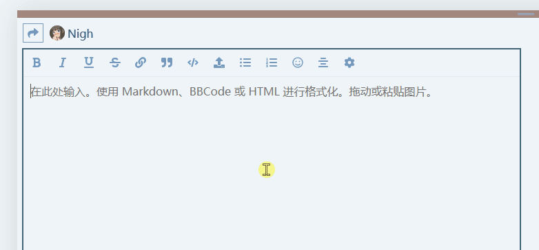

最终还是被我搞定了,成功把claunch改造成了不会影响窗口激活状态的样子。
经过一番研究发现,claunch会在点击按钮时,除了运行按钮对应的应用或脚本,还会提前发送一个激活桌面的指令(作用是啥我也不知道)。
只需要把桌面的名字改了,它就激活不了桌面了,这样一来,点击按钮也不会导致 窗口激活状态发生变化了。
ahk指令:
WinSetTitle, Program Manager ahk_class Progman, , 桌面
