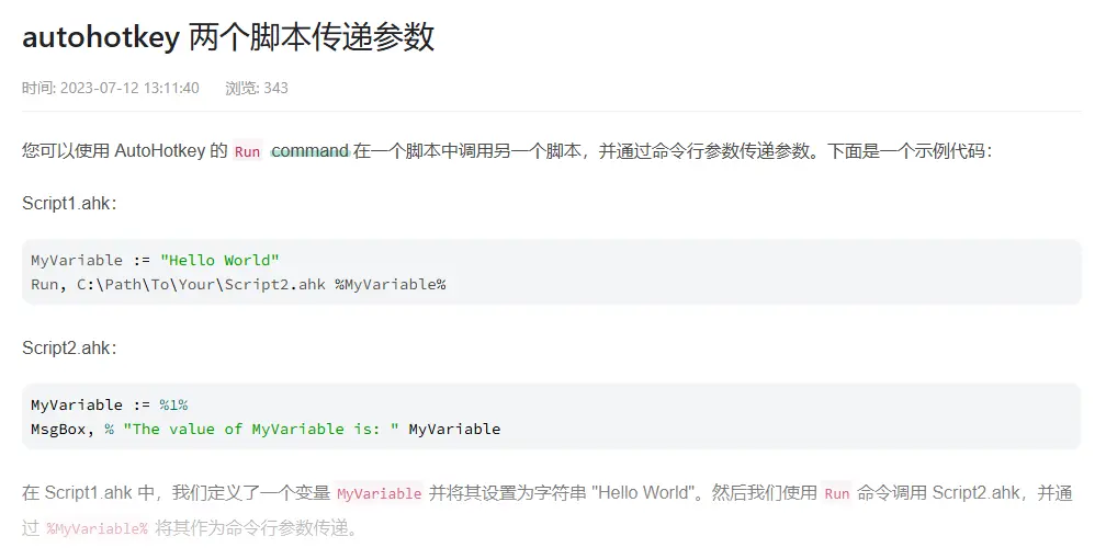

另外,与其花两天时间追问别人一个不确定的答案,或许可以尝试用其他的方式解决
这里有更详细的介绍: 基础-如何用 AHK 处理命令行参数
当然我对ahk不甚了解,这只是我随手搜索出的答案,有可能也是不可行的

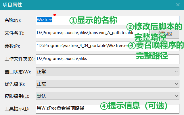

将该代码的前两行改成:
activedir:=Explorer_GetPath(WinExist("A"))
Run %1% %activedir%,,Hide
保存后添加到Claunch,然后在该图标属性中,按下图设置:
!!建议③的路径用英文双引号包起来
就能实现将当前资源管理器窗口的路径传给③的程序。
举例操作步骤就是,在开着 E:\下载 文件夹的资源管理器窗口中,召唤 Claunch ,点“WizTree”图标,“WizTree”程序就会打开并在其中加载 E:\下载 文件夹。
用同样的办法就可以实现调用Potplayer播放当前文件夹、Faststone查看当前文件夹等功能。
