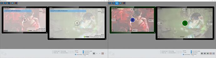

  4. LittleBigMouse:不同分辨率的显示器的鼠标死区穿透, 这是主力软件

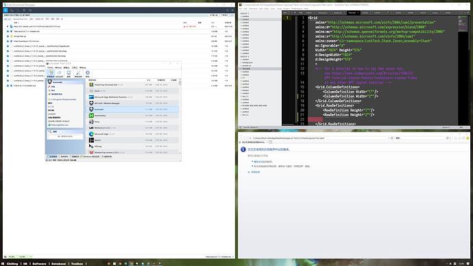

  6. SanpIt:窗口布局,软件窗口放入指定区域,有效利用屏幕空间,这是主力软件

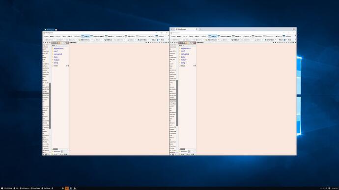

单台显示器,有且只有一个桌面,然后不创建虚拟桌面的情况下,也就是只有一个虚拟桌面,虚拟桌面的编号是1-1​​,如图 (a) 。如果创建了虚拟桌面,那么每个虚拟桌面的编号就是1-n​​,如果是第二个显示器的第二个虚拟桌面自然就是2-2​​了,如图 (b) 。
日常使用虚拟桌面的时候,系统自带的虚拟桌面与Dexpot、VirtuaWin、GoScreen这些软件中,如果创建了新的虚拟桌面,那么是对虚拟显示器创建了虚拟桌面,如图 (c) 。
由于在虚拟桌面之间移动的最小的管理单位是窗口,那么,Groupy的将窗口合并到一个标题栏,系统是识别不到它这合并的起来的窗口的。因此,在系统原生虚拟桌面拖拽Goupy合并窗口的时候,并没有解散Groupy的合并标题页。但是,如果其中的一个窗口已经移动到了另一个虚拟桌面,那另一个虚拟桌面上是窗口是不带有Groupy的标题栏的。
Windows系统原生虚拟桌面虽然还保留着标签页关联,但是使用第三方虚拟桌面拖拽Groupy标签组里的标签的时候,标签组直接被拆分了,所以我直接放弃了这个软件。

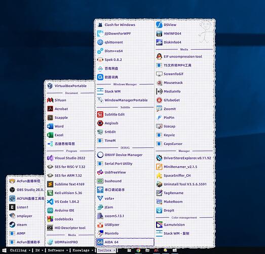

True Launch Bar (免费)(中文)
使用场景: 如果你有很多软件(几十上百款),想要把这些软件分门别类,并且还能快速的调用,那么用这款软件是觉得OK的。
显示在任务栏上面的叫做工具栏,点击工具栏后出现的叫做菜单,菜单里面还能再进行划分(可以用标题或分隔符去隔开分组)
官网地址: https://www.truelaunchbar.com/
功能: 软件快速启动工具,方便那些一整天不退回桌面的人群
界面效果(有人觉得难看,但是我并不觉得)
  1. 软件没有启动项,开机后基本上没有加载项目,东西的启动项非常的巧妙。
  2. 性能占用很小,可设置的选项多,该有的基本上都有。
  3. 没有多余的动画,响应速度快。
  4. 菜单的密度高,可读性好。
  5. 右键悬浮在本电脑安装的软件上时,会弹出最近打开的项目文件。
悬浮弹窗
使用体验
软件作者在俄罗斯,由于被制裁收不到货款,再加上Win11的桌面Mac化之后购买量减少了,所以干脆免费下载了。
这种类型的软件主要看的是辨识度和软件列表密度,Quicker的问题在于密度,Fences的问题在于辨识度。
Quicker之类的快捷启动工具,基于中键启动的快捷操作也不是所有软件都支持,比如Inventor、AutoCAD、NX、SW之类默认中键是拖拽或者手势的,100%需要禁用掉。如果不使用中键,就是所谓快捷键唤醒了,这东西有个问题,就是软件类目多了之后就需要加层级,一层20个软件,100个软件要加5层(我个人是不建议这么干,因为Quikcer的菜单很多都是用来存放动作的),切换的层数获取的是鼠标的原始输入数据,滚动一格就是滚动一页,电竞鼠标滚轮少就非常尴尬,办公鼠标的那种格数多的就非常合适。
Stardock出品的Fences可以快捷键置顶桌面的分区(Fencse4后出的新特性),但是这东西有个问题,如果有20个版本的软件,使用一模一样的Logo,同时出现在屏幕上,能否第一时间找到这款软件?这种平铺式的操作缺点就是辨识度太差。另外就是Stardock这家公司的软件升级是版本买断制,新版本是要重新购买的。
这玩意的性能问题一直是个大问题,使用他们家的Groupy这款软件,多少会感觉到他们加了动画之后反应很慢,还容易崩溃,但是,在设置里面找不到任何关于动画的设置,如果对于响应速度有要求,慎重购买,慎重使用。
软件少的话,用什么都无所谓,软件多的话,老老实实找个密度高的,比如TLB这种软件,或者是上Listary、Everything、utools、优效文件助手之类的搜索启动。

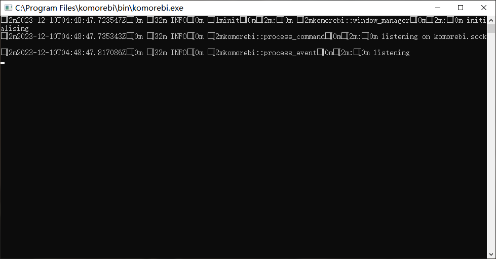

komorebi(免费)(英文)
项目地址: GitHub - LGUG2Z/komorebi: A tiling window manager for Windows 🍉
功能: 软件窗口自动管理,将窗口放入预设的指定区域
使用软件时需要对CLI敲命令才实现窗口管理。
使用体验
打开的窗口自动管理,反正就是你用起来和 FancyWM,非常的莫名其妙,鼠标基本上控制不了软件窗口。

V1.0 支持 Win7,免费使用,但是功能相对 V2.0 版本少,设置选项也少,不过比 V0.35 版本的 Powertoy Fancyzones 要强。​​
V2.0 是买断制,界面提示相对 1.0 多了不少,当然,也是比最新版本的 Powertoy Fancyzones 要强。
在窗口的任意
作者开新公司去了,这些软件的后续维护更难说了,更何况,后面讲到的几款软件,都比他这款更完善,竞争力弱,自然更没有动力去更新了。
  1. 拖动顶栏移动::white_check_mark:
  2. 拖动窗口移动::white_check_mark:
  3. 鼠标移动容错::cross_mark:
  4. 键鼠配合移动::cross_mark:
  5. 窗口布局编辑::white_check_mark:
  6. 布局编辑体验::cross_mark:
  7. 快速布局切换::white_check_mark:
  8. 横跨分区合并::white_check_mark:
使用体验
1.软件拖拽体验是比Fancyzones好的,软件的最新版本需要安装 Microsoft Store 才能进行下载。
2.修改布局需要学会 XAML 窗口布局,布局这块上手难度太高了。。
3.因为 UWP 应用不能手动设置缩放,因此在查看窗口布局时,100%“缩放与布局”显示的 Laout 更多,但是字体会很小,布局选择很不友好。

DisplayFusion Pro (买断)(中文)
官网地址: https://www.displayfusion.com/
软件价格:199RMB
功能: 屏幕管理、软件窗口管理什么功能都有,可以把一个屏幕分割成 N 个屏幕,且每个屏幕内的任务栏都相互独立
注意
这种一款软件里面集中了很多功能的软件多少回存在软件多而不精的问题,而这款软件最大的问题是:卡!
使用体验
功能多,设置面板复杂,上手难度大,而且又慢又卡,当然如果你需要十几个屏幕,那你只能使用这款软件进行管理,因为功能确实是多。
保存与恢复窗口布局
说明
现在的这些还原软件都不支持虚拟桌面,因此在虚拟桌面环境下还原的时候,窗口都是错位的。如果是想要保证比较不错的体验,建议还是在每个桌面下保存特定的软件使用环境,然后再到特定虚拟桌面下还原。
大多数软件是不支持第三方虚拟桌面的,因此能不能还原到扩展桌面,那倒是不得而知,我这边的话倒是看到部分软件是还原失败的。
软件使用场景
Window Layout Manager 作者原话:
Why would you want to do that? Well, in my case, if you’ve seen my home office setup, I regularly have a certain set of windows on a specific monitor and want to keep the layout the same but move them around because I angle and rotate one of the screens towards a guest that I’m showing something. In that case I just hit the hotkey or apply the layout so that all those windows get positioned exactly as they are on one of the other screens. That then clears a monitor for other display purposes.
你为什么要这么做?以我为例,如果你看过我的家庭办公室设置,我经常在一个特定的显示器上设置一组特定的窗口,我想保持布局不变,但要移动它们,因为我会将其中一个屏幕向客人倾斜和旋转,我要展示一些东西。在这种情况下,我只需按热键或应用布局,以便所有这些窗口的位置与它们在其他屏幕上的位置完全相同。然后清除显示器以用于其他显示目的。

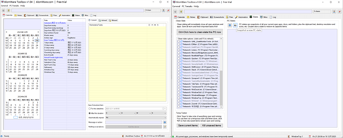

AlomWare Toolbox (买断)(英文)
官网地址: https://www.alomware.com/
软件价格:25USD(178RMB)
功能: 保存粘贴板历史、保存路径访问历史、定时发送邮件、保存和恢复窗口、系统窗口快照
软件内置了Altdrag+WindowManager的功能,算是名副其实的工具箱了。
作者演示Quake保存
关闭的窗口只能在一个桌面启动,且不能100%还原窗口位置。
使用体验
这个软件并不能还原软件的运行状态,只能记录打开的窗口,然后,和SmartWindows一样,在需要还原窗口的时候把窗口启动。
这个软件的比起SmartWindows好的地方在于,它可以选择的保存的窗口,不像SmartWindows只能保存整个桌面窗口。
