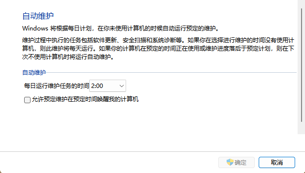

【控制面板\所有控制面板项\安全和维护\自动维护】
到点就自动唤醒电脑,如果电脑开机中就不会触发,直到下一个时间点。
这个方法不用进BIOS,相对容易一点。

您的方法昨晚特意关机试了下,没有自动开机

我猜你是说这个,不过我没测试过,你可以试试。我是设置睡眠,确实有效。具体还是要看主板bios的支持情况
