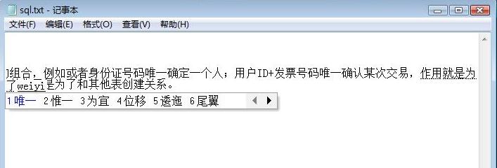

  1. 输入法会在预先上屏的英文字符之间加上单引号用来给中文分词,这个功能让人很难区分拼音和单词。
    像这样:
RIME 输入法虽然可以通过修改配置文件不显示用来分词的符号,但是AHK没办法捕获到输入框窗口。

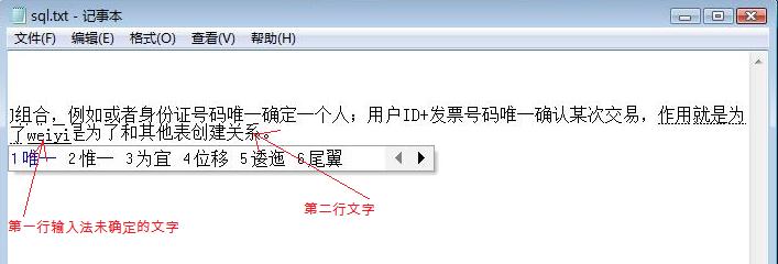

  1. 文本编辑器无法正常使用。预先上屏的英文字符会覆盖后面的文字。Windows10 自带的记事本,Notepad++都有这样的问题。
像这样:

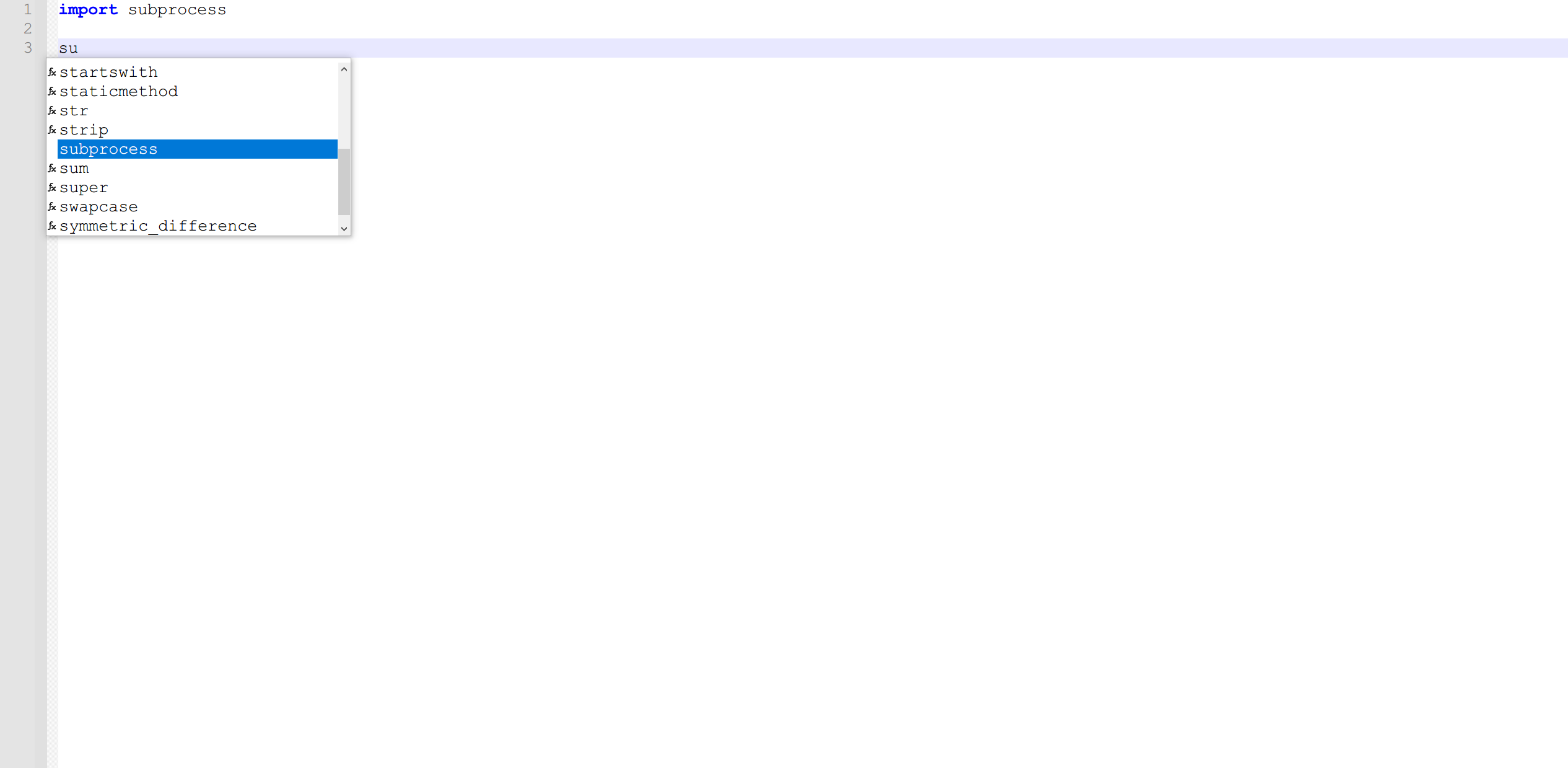

  1. 代码没办法实时补全。
    像这样:
    这个问题我猜是因为单行模式不够通用,程序没办法知道单行模式输入了什么,由此也能知道其他程序的部分功能可能也会因为这个问题而无法使用。

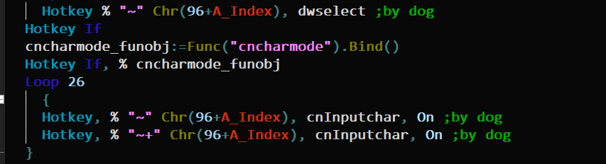

你可以用影子输入法改吧改吧,应该比较容易实现。
大佬能不能帮我改改,:grin:不会让您白忙活的
很简单,这是keylist.ahk里面内容,
把对26个字母的拦截加个“~”,就可以实现了。
当然,其他细节上还有很多需要跟着改的地方,不过跟着走一遍就好了。

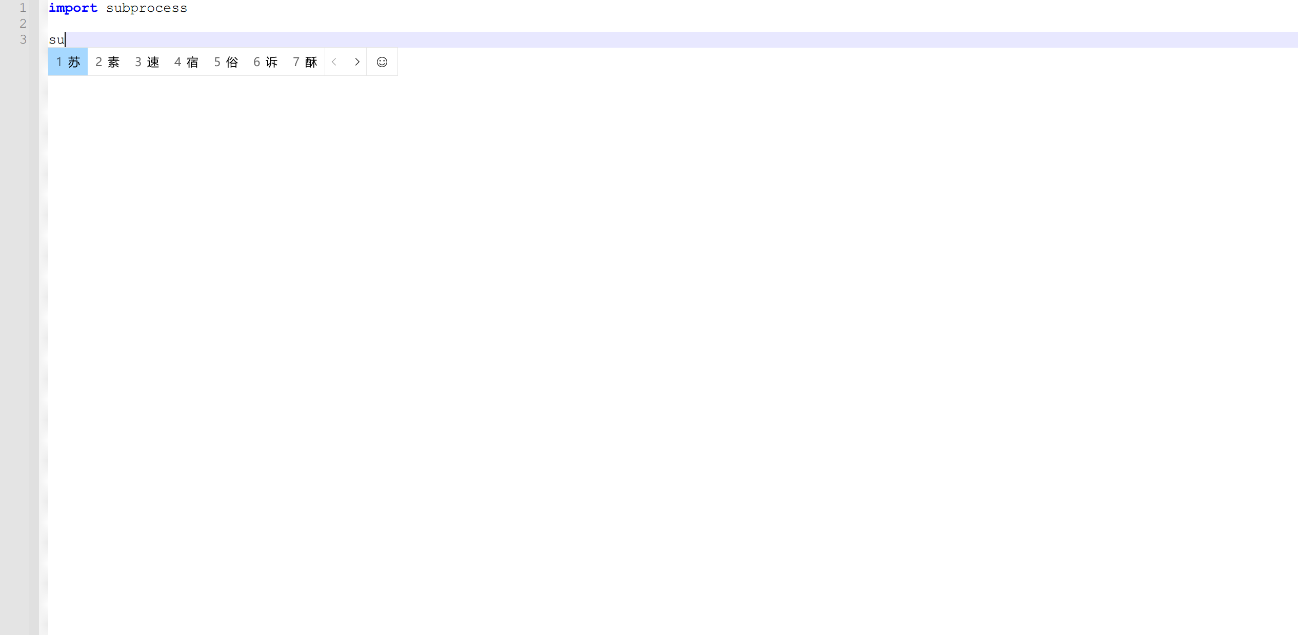

打字时:
上字后:
