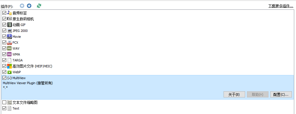

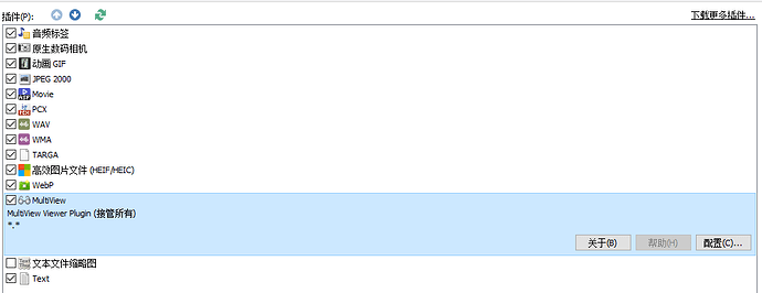

第一步: 启用Do 的MultiViewer 插件, 并调整顺序, 使其调用顺序高于 文本文件缩略图和 Text这两个会接管所有文件(.)的插件. 如下图:

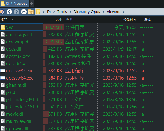

第二步: 下载我做好的压缩包, 拖放vw文件夹到\Directory Opus\Viewers文件夹下. 如图:
然后就可以使用了.
通过插件属性可以看到dll定位和版本号

Universal View Pro可以设置吗,比如某些功能不走他,走Do自带的那个元插件,比如楼中说的PDF
在Do 设置里.
把 通用查看器 放到最下面就行了. 默认会用上面的查看, 如果没有则用通用查看器.
通用查看器是那个啊,没看到这个名的。
MultiView
