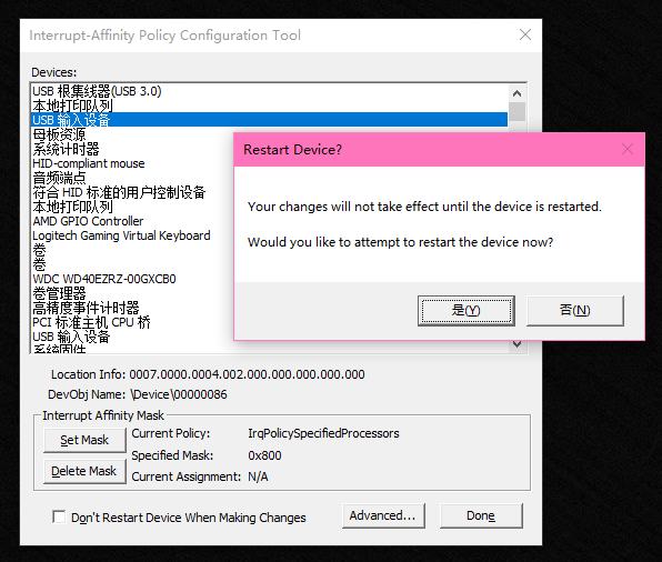

我见过affinity tool就有个重启usb设备的功能,你试试看
这个方法试过了,并不起作用 :melting_face:
之前有人问能不能热切换多个USB设备的时候我就回复过,市面上没有可编程控制的USB-HUB吗。
看起来这个会将所有的usb设备给重启一次?我还没有尝试

链接在这里,本来是处理irq延迟用的
