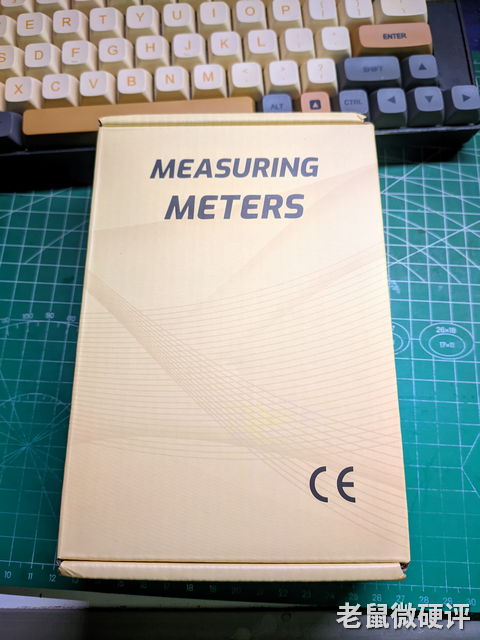

盒子普普通通,但是邮寄时外面是裹了泡泡纸的,有泡泡纸,肯定不亏!(应该说做的还算细致到位,虽然这点防护相较于快递的暴力简直微不足道

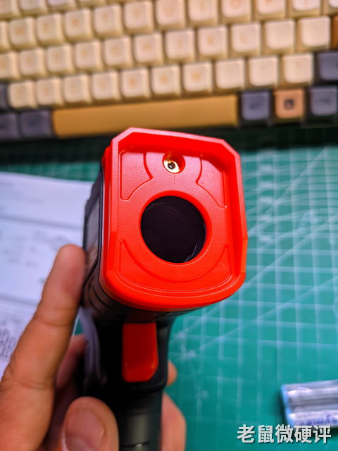

正脸,上面是激光发射器,用来定位的;下面是红外发射器,用来测温的,红外发射器那里是个洞,发射器在里面,这个设计大概是为了避免外界光线干扰。

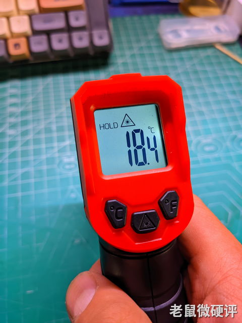

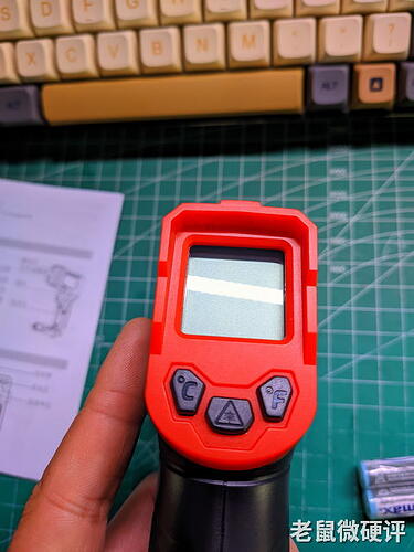

屏幕,三个按键,这三个按键真的是简单直白,两侧是单位切换,中间是开关激光定位。

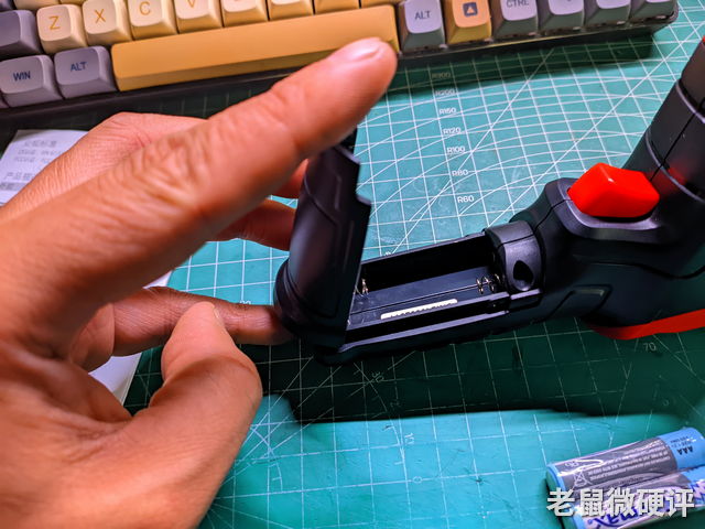

电池仓是这样的,以及上面的红色扳机。

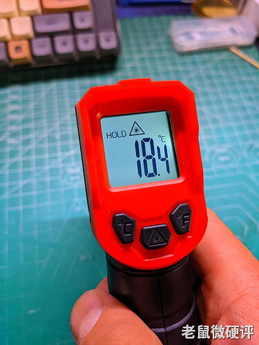

测量效果,屏幕有背光,容易读数。

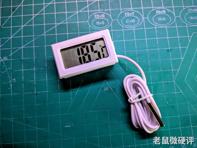

最近还买了一个带感温探头的数字温度计,养过鱼的朋友应该都懂的。这东西很便宜,很方便啊。我花了不到四块钱买的,带一米长的探头。装在家里电瓶车上,用来观察电瓶温度,避免夏天充电过热。
