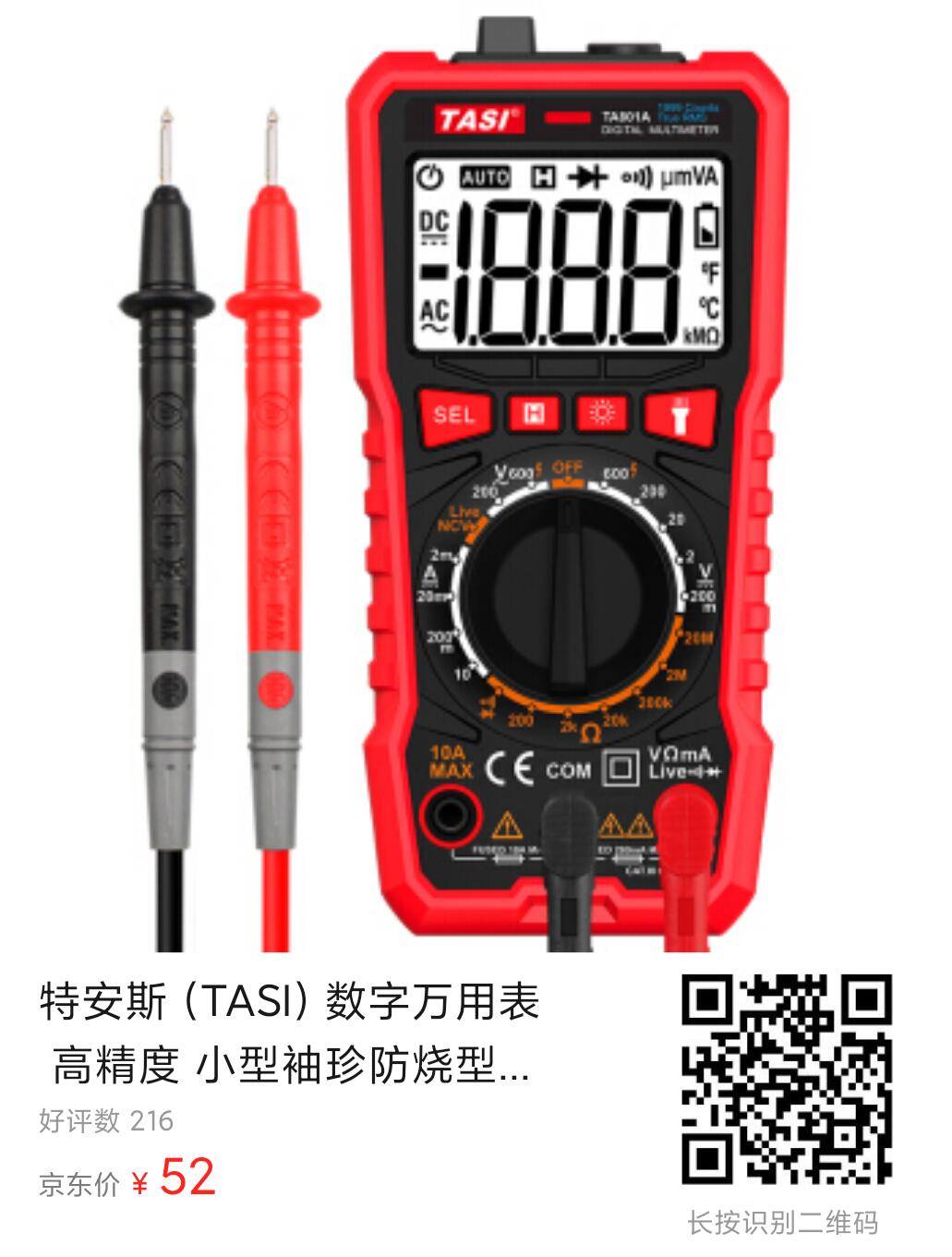

讲了那么多,来说说我的选择,想要价钱尽可能的低,我的预算是 50 元左右。功能尽可能的多。这时候你肯定会找到宝工的那款万用表,69 块钱,三位半,全自动量程,上面说的东西全都有。我就问你,还要什么自行车吧。
我以前买过一款宝工的螺丝刀,配的批头很实用,看起来挺普通的工具,你可以认为做工和设计挺一般的,但用起来蛮顺手,这说明这工具就是真正为了干活而设计制作的。所以我对这个品牌还是挺有好感的。
但是查了一圈都说他这个万用表还不如买什么什么什么……
我还是比较认同某一位网友所说的:和宝工同价位的万用表没有比它功能更多的,和它功能一样的,没有比它更便宜的。
我几次就要下手买它,但实在是查来查去没有谁说他特别值得购买的。最后在一个电子论坛,看到有人说一句买这个还不如买论坛里推荐的 XXX 和 XXX。
于是我就买了他所说的品牌之一特安斯,京东上 52 块钱,其实主要是我已经学累了,就这样吧。
比宝工的那一款更便宜,所以我也舍弃了一些东西,比如对于我并不重要的自动量程。还有虽然有用,但也并不是那么高需求的温度测量。然后虽然上图中显示的是 4 位数,但实际使用一般显示的就是小数点后面两位,所以可能在精度上也差了一位,不过这个问题除了心理落差,其实影响并不大。
