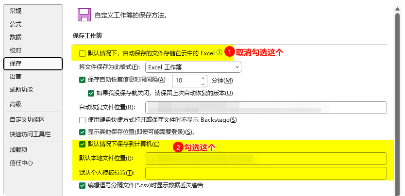

谷歌了一下,微软社区有好几个吐槽了,但都是答非所问的。于是自己去试了下,按以下的来勾选就可以自动不保存在云端了,但是会保存在电脑上。(每个office套件都要单独设定)
选项>保存:
  1. 取消勾选“默认情况下,自动保存的文件存储在云中的Excel”
  2. 勾选“默认情况下保存到计算机(C)”

我没有勾选第二点,勾选第一点就够了。

我写错了,我是想说只要第一个不自动保存就行了,第二个不用默认保存。
