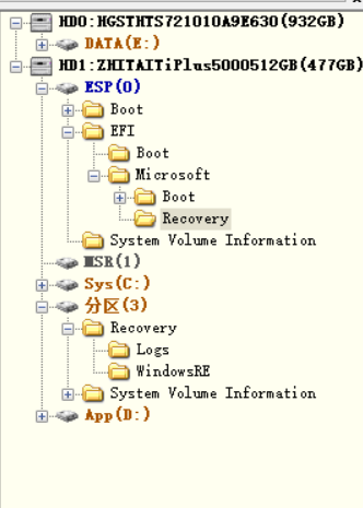

补充一个硬盘分区图:
买的致钛ssd跪了,正好重做下系统,再折腾一下这个问题。

我在问题里补充了分区图,不知道有没有啥问题。

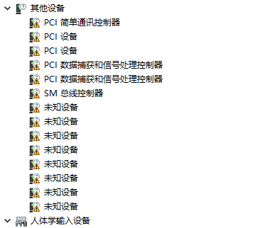

  • 第二步: 进入系统后打开设备管理器
    现阶段根本不知道这些设备是什么,但系统正常运行就说明它们不重要!把未知设备全禁用。
  • 第三步: 联网等待
    会发现这些未知设备大部分变成了hp的东西,并且是已禁用状态
    有些成了蓝牙相关设备,重新启用就行,有些直接消失了……
再看服务:
那些碍眼的玩意终于没了
并且 TouchpointAnalyticsClient.exe 等流氓程序也没有了
hpxxx 这些垃圾还是下载了,但没有生成exe程序,参考路径:
Windows\System32\DriverStore\FileRepository\hpanalyticscomp.inf_amd64_c3ef1d31421e9aea\x64\TouchpointAnalyticsClient.exe
