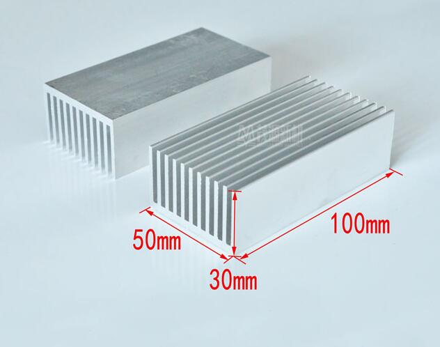

散热片怎么切?
类似这种,买不到合适大小的,用角磨来切安全吗?

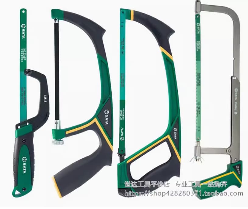

用钢锯手动锯也行的。
但都需要台钳固定

少量切割我会比较推荐手锯
东西比较小最左边那种就可以,切割面不平整的话可以用砂纸磨一下。

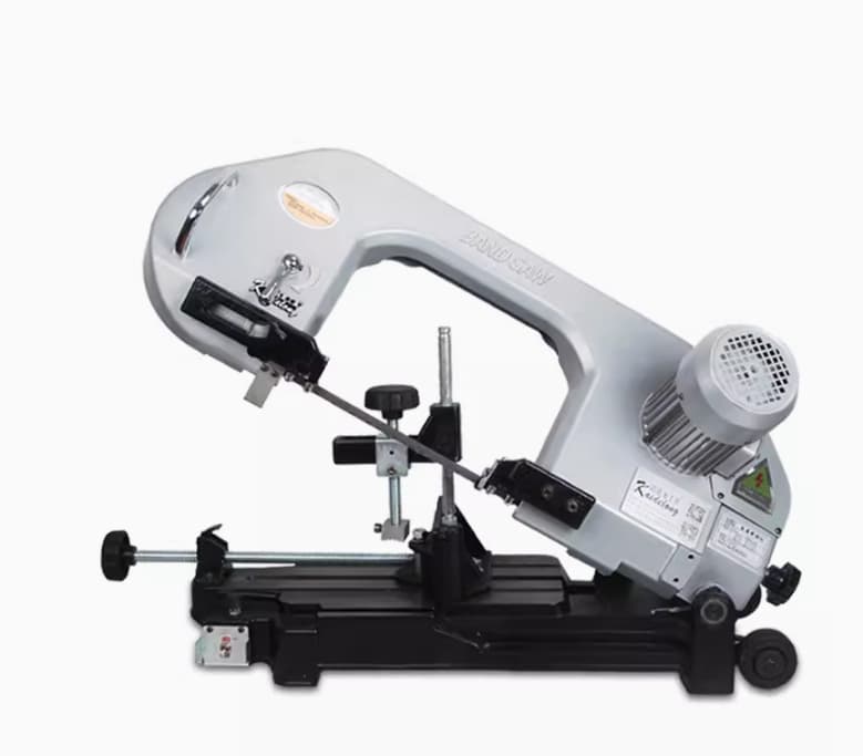

如果比较多的量要切割的话,可以考虑带锯
这种锯因为锯条是循环走的,工作一直处于下压的状态,不会弹起来,切割更方便。

另外…你这个散热片 是要往那个方向切?
不同方向…切割难度 以及安全性都不同吧
最难切的方向,把齿切断
