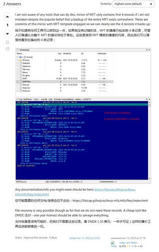

我这次遇到的问题是本来dg已经能提取所所有的好数据,完全可以以此修复受损的那部分$mft,但是它没有这个功能,就是现在已经掌握了所有的数据和大部分完好的索引,现在要根据这个数据和部分索引修复或者重构一个完整的索引,dg不行,所以我推论出可能的两个原因:1.作者能力不太行 2.作者不想做

dg版本很多的,免费版付费版还有国际版。你要说他修固态那确实不咋滴。修分区表应该还是没问题的,$mft我记得是ntfs本身是前中后有完整3份,要有至少一份未损毁太能比较顺利的恢复,要不然就只能靠扇区慢慢扫了。

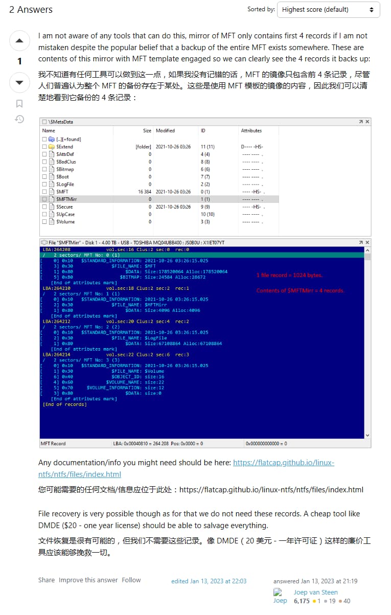

$mft只有一个备份$mftmirr,而且$mftmirr非常不完整,官方说法记得是at least 4 records,也就是可能只有4个文件的记录
Each MFT entry is 1024 bytes in size
$mft里面每条记录是1k,1000个文件大概就是0.1M,现在来看非常的小,可能当初在1.44M软盘上已经算是相当的大了,所以才设计成这个样子。
其实在硬盘普及的时代就应该增加备份数量了,ntfs拖到现在仍然没有做
