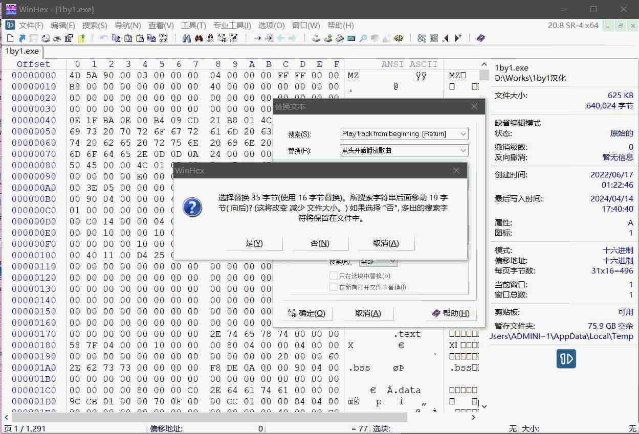

第一个问题如下图:
选择替换的字节数不同,保存后的exe图标是白色,双击也无法启动。后来我想了给笨办法解决,就是用空格去补足不足的字节。这样保存后exe可以正常运行了,也成功汉化。
但我觉得这应该不是正确的操作,少的字符可以敲空白补足,但多的字符怎么办?请问正确该怎么操作!

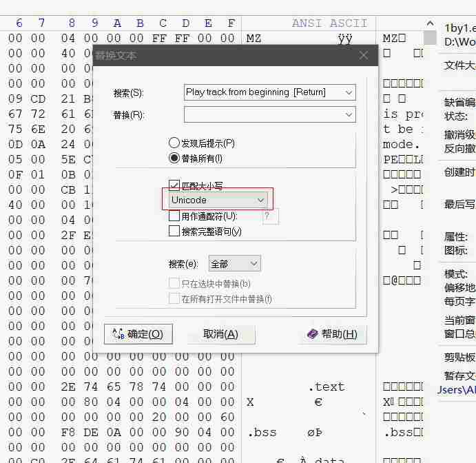

第二给问题如下图:

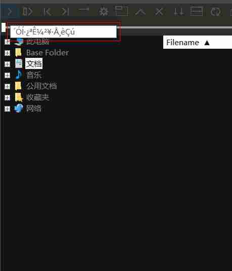

之前笨办法可以替换ASCII字符汉化,但遇到UniCode就不行了,同样笨办法替换后中文乱码。
就是以上两个问题求助解决办法,谢谢。

问题1:明文写在exe里的字符串,替换的时候要注意等长,多余的空位要补齐,你的做法是对的,不过一般是用0来填充。
至于汉化后的字符串更长的情况,运气好的话,程序在此处如果留了多余的“空间”,那么往后多占一点也不会有问题,运气不好的话……我也不会处理,一般来说会比较复杂,应该不是单纯用16进制编辑器就能解决的了。
但是有一个好消息是中文的效率比较高,所以大多数时候可以避免这个问题。
问题2:要注意写入时使用的编码,具体该用什么编码我也不太清楚有什么好方法来判断,总之Unicode、GBK之类的都试试。更近一步,你对常见的编码错误导致的乱码类型熟悉之后,就可以根据修改过后程序里显示的乱码,来判断此处应该使用的编码是什么了。
比较糟糕的情况是程序可能根本不支持显示中文,可能还需要你往程序里添加默认编码、字体之类的行为,同样也是超出单纯的16进制编辑器能做到的范畴。

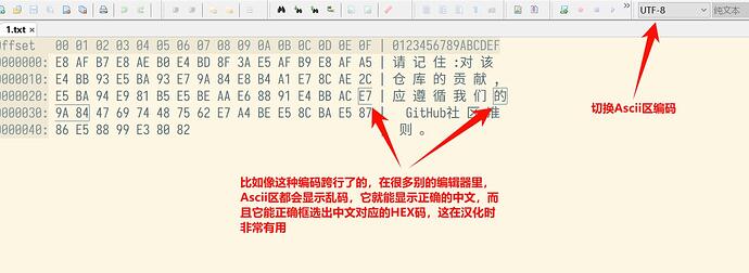

如果不愿意用商用软件,而且要汉化的程序不是很大的话,我更建议用开源软件 MadEdit 来汉化,它虽然是个文本编辑器,但是它有一个十六进制编辑器(热键 ALT + 3),而且作者是个国人,因此对中文编码支持的相当好,算是十六进制编辑器中最好用的。
