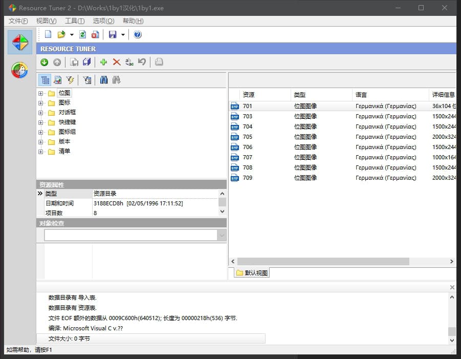

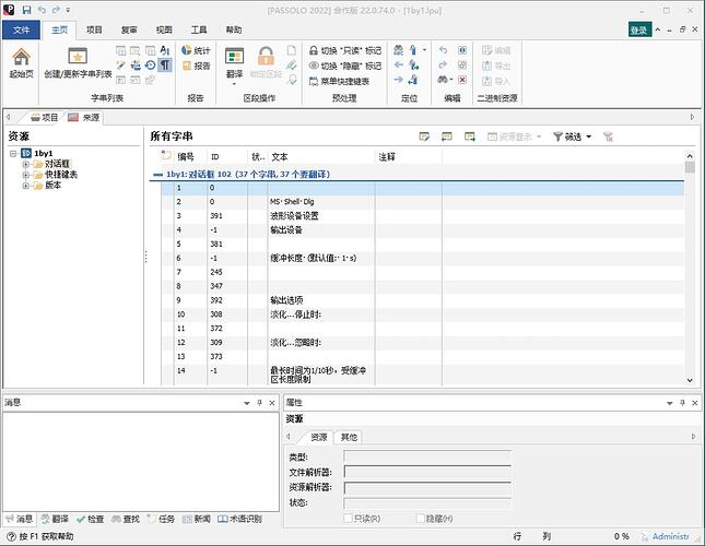

新手想学习汉化一个小软件看看,但我用Resource Tuner或Passolo或Sisulizer 4等软件打开后只能找到对话框汉化,但软件的菜单和右键菜单找不到地方,是要其他软件吗?请问怎么解决?
软件是这个:1by1 才几百K,拿来练手最合适不过。
具体软件要具体分析.
1by1是个vc编译的, upx加壳的软件.
它的菜单需要汉化字符串才行
其实不合适. 原因如上.

原来如此啊,但我都做了一半了,请教我一下怎么搞的吗,谢谢。

我说1by1不适合,主要是加壳了。而且资源显示不全。
涉及到汉化软件要脱壳甚至破坏自校验都是高阶操作,而且涉嫌侵犯版权。新手不要找这种练手。

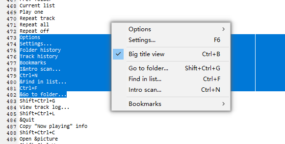

还是麻烦你告诉我一下你截图用的那个软件好吗,我搞了一半了不甘心啊。
我就记得软件程序本体是 EXE.exe
等我回去看一下具体名称。
MiTeC EXE Explorer x64
