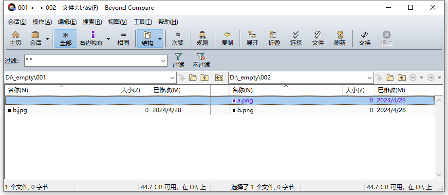

Beyond Compare 可以在规则里设置「按不同的扩展名对齐文件名」
我现在就是用这种方式,还有点的麻烦,想看看有没有更简单的方法.

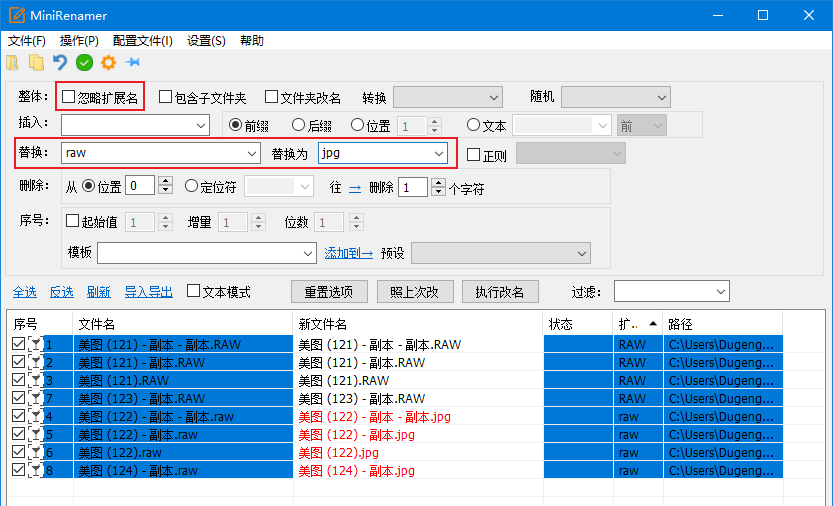

一个简单的方案:
任意重命名软件即可。
第一步,将JPG文件夹中的文件批量改名位“raw”后缀名,注意后缀全部小写。
第二步,移动RAW文件夹中所有文件到JPG文件夹,如果提示已存在,点击全部跳过。
第三步,通过重命名软件,将拓展名是.raw 改为拓展名为 .jpg。
第四步,删掉JPG文件夹里所有的RAW文件。
这个好,兼具简单和便捷。
