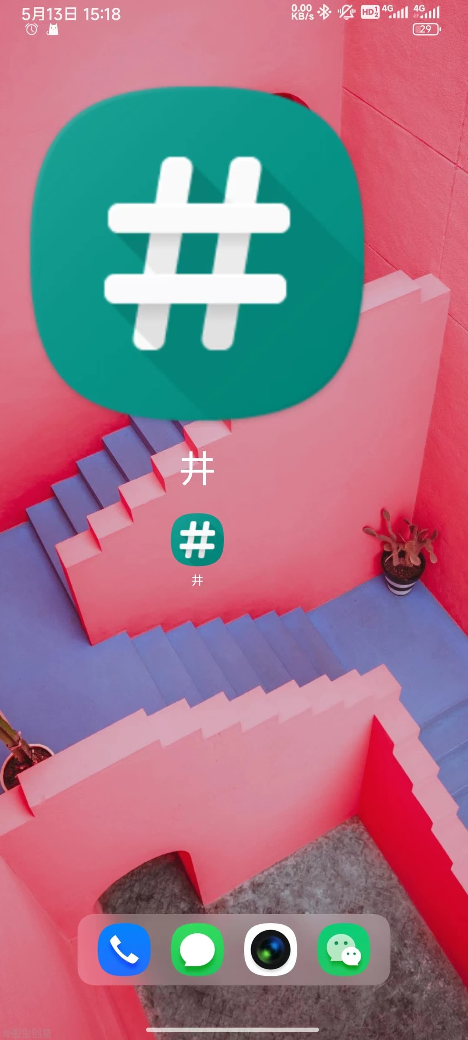

图:上为小部件图标,下为快捷方式图标。
