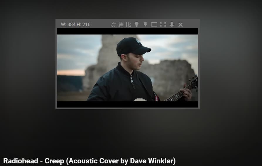

看油管的话,装 Imagus 扩展,加载 相关过滤规则 后,鼠标移到视频链接上,它就会加载出放大的视频封面,此时滚动一下鼠标滚轮就会变成加载视频,此时再按一下“z”键,视频就居中显示不会自动消失(也可以先按“z”键然后按右方向键),然后就可以用鼠标滚动随意放大画面、鼠标指针移动来移动过大的画面了(只要电脑性能撑得住放大多少都行)(可惜没人写针对B站的过滤规则,B站只支持放大视频封面)。
……可惜还是没有过大画面鼠标跟随移动的功能
另外比较搞笑的是,放大画面的同时字幕会同比例缩小(不是相对画面,而是相对屏幕),搞得字幕和画面的大小成跷跷板关系(不知道是不是我用MPV Lazy的原因)
