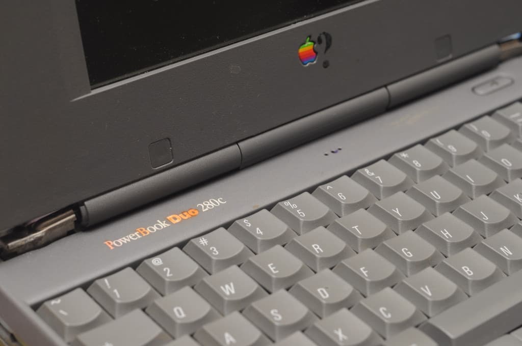

文章描述了作者从 1994 年的 PowerBook Duo 280c 笔记本电脑上转移音频文件的过程,虽然笔记本电脑仍然可以启动,文件也可以播放,但存在几个挑战:
  1. 没有网络接口、音频接口以及可读的软驱接口。
  2. 内部硬盘使用独特的SCSI连接器,文件系统(HFS)可能无法在现代系统上读取。
  3. 有一个电话拨号程序和传真软件。

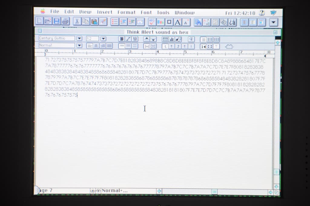

作者非常有创意的利用笔记本的传真软件将音频文件转换成十六进制格式的文本,并通过电话线模拟器传真到另一台装有传真接收软件的电脑上。
大致步骤:
  • 十六进制转换:使用一个名为ResEdit的资源编辑器,将音频文件转换为它们的十六进制表示。
  • 手动复制:将十六进制数据手动复制到Microsoft Word文档中。

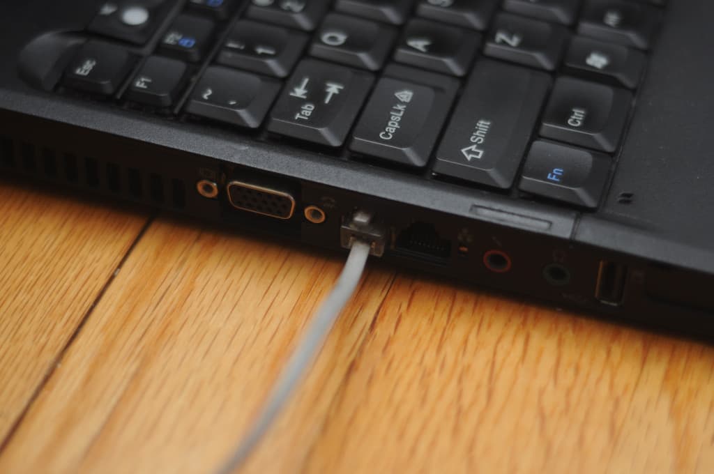

  • 传真发送:用传真的方式从 PowerBook 发送 Word 文档到另外一台电脑 ThinkPad T60。
  • 传真接收:接收到的传真在 ThinkPad 上作为多页 TIF 图像存储。
  • OCR挑战:最初尝试使用光学字符识别(OCR)软件将 TIF 图像转换回文本,但由于不准确而失败。
  • 自定义软件:作者开发了自定义软件,以准确处理TIF图像并将其转换回二进制文件。
  • 音频恢复:将二进制文件导入 Audacity,并成功恢复了音频,没有质量损失。
文章最后总结了音频文件的成功恢复,并以幽默的方式提到PowerBook能够运行DOOM,这是那个时代流行的游戏。
