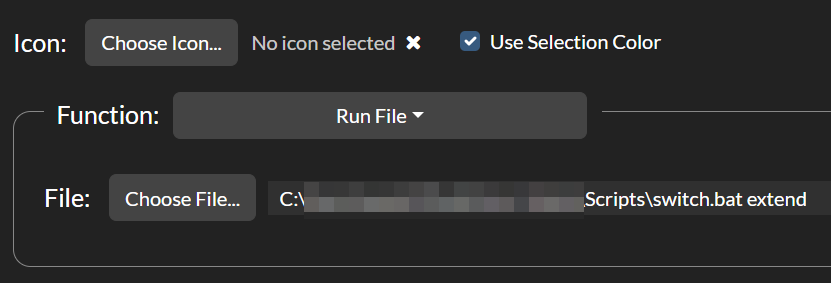

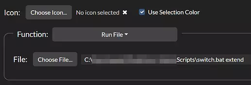

我让chatgpt写了个批处理,运行它的时候在末尾加上要执行的模式参数就可以执行4种屏幕显示模式的切换,例如 C:\path\to\switch_display_mode.bat clone

我直接用DisplaySwitch 1、2、3、4了 :rofl:每个命令单独建了一个快捷方式
