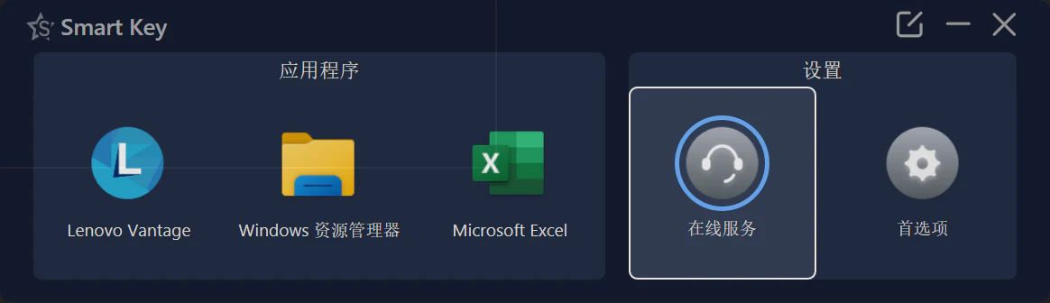

买了一台美帝想的本子, 其他的一些小问题调教的差不多了 就剩下一个比较膈应的问题. 键盘上的F9对应联想自己的快捷程序唤起工具, 类似HP笔记本上的菱形键. 没卸载这个东西是为了OSD显示(对 联想把OSD整合到这坨东西里了)
因为这玩意只能从可怜的那几个微软家应用里选, 实在是鸡肋 所以打算用AHK劫持掉, 唤起Rolan或者别的快速启动工具. 但是折腾一圈后发现PowerToys里的键位管理器识别不到这个按键的具体内容(undefined), 同时AHK也识别不到.

换了一个思路尝试了一下, 把那个负责弹出的exe单独删掉了, 本来想着替换掉但必须要System以上权限才行, 还没来得及替换 随手按了几下测试 突然发现 现在这个F9可以被识别到并且被映射了
现在结果就是 驱动没卸载, OSD一切正常, 但是只要这个负责弹出快捷程序的EXE被删掉了 快捷键可以单独被识别和映射了
