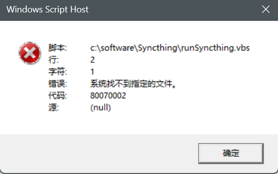

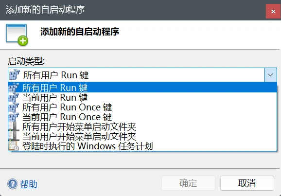

感觉这个软件确实好用,便想着开机自启,用了 Uninstall Tool 的管理自启的功能,结果不管用图上哪种方式开机运行都会报错
然而开机后手动运行 vbs 是完全正常的
最后摸索出来两种方案:
  1. 只需要 vbs 即可
Dim ws
Set ws = CreateObject("Wscript.Shell")
ws.run "c:\software\Syncthing\syncthing.exe --home=c:\software\Syncthing\profiles",vbhide
Wscript.quit
  1. 给 bat 和 vbs 的可执行文件以及参数都加上路径
runSyncthing.bat:
runSyncthing.vbs:
set ws=wscript.createobject("wscript.shell")
ws.run "c:\software\Syncthing\runSyncthing.bat /start",0

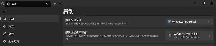

在github上看到好多条关于这个的issues,改一下Windows Terminal设置里的“默认终端应用程序”为“Windows控制台主机”就能用快捷方式后台运行了,@dms 的设置应该是这样的吧?
不过这么一改,我怕会影响到别的,我还是用 vbs 好了
好像我的设置和上图是一样的

推测找不到路径的问题是working directory没设置好,换成绝对路径应该就行了。
