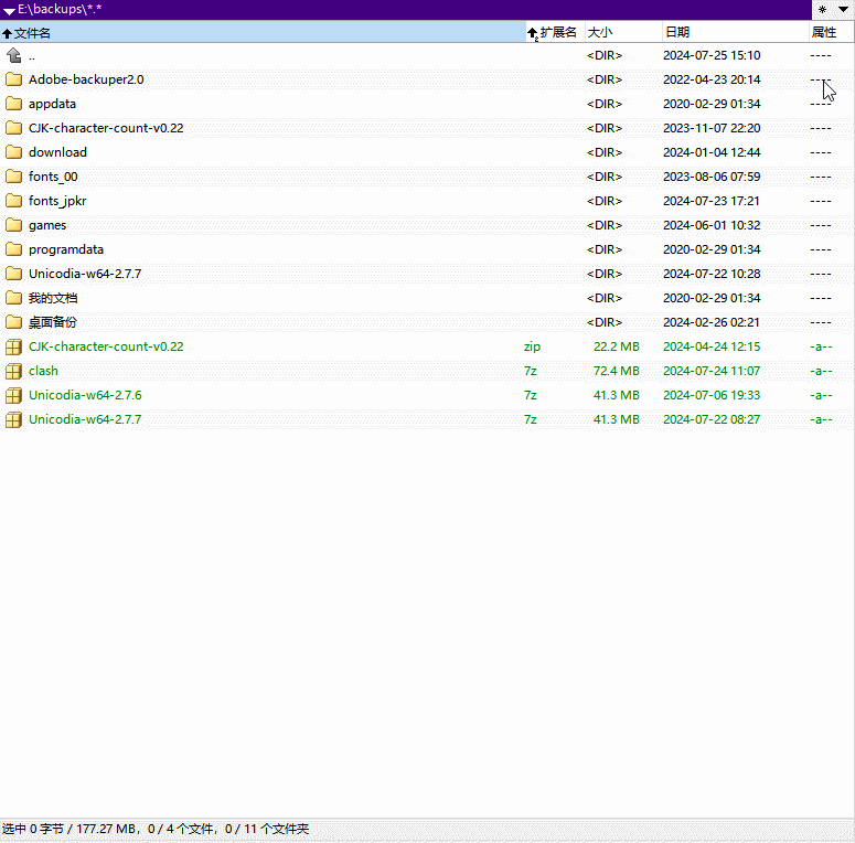

一图胜千言。按ctrl+s只是过滤显示,不按ctrl+s也是直接选中。
你的TC快搜的默认设置要留意一下:
调用方式用:字母(打开快速搜索框)
文件名精确匹配的开头和结尾都取消掉。
快搜的码表不用改源码,只需要在Uni2Pinyin新增,可以重新自动生成新的tcmatch.TBL码表文件,针对有特殊需要的人群,例如生僻字,古文研究等。一般用户用不到。举例只是说明这个快搜的接口挺好的,可以应付后期新增的需要。
