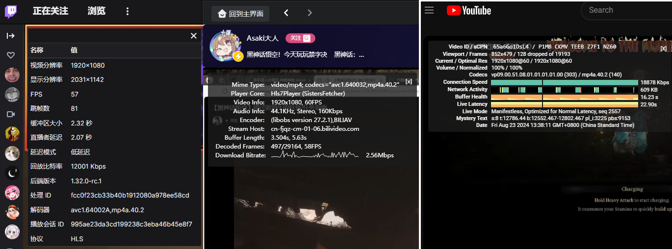

twitch的游戏直播画质为什么比B站的要好这么多?
B站标称的原画60FPS看起来远没twitch那么平滑
感觉现在主播的硬件水平应该支持144Hz以上的刷新率了,但是看B站就像不到60帧的样子
论带宽占用B站和twitch的都差不多,都是1.5-2M/s左右
Twitch最平滑,但是也有些是直播卡卡的,但是很多都很平顺
B站的直播没有一个平滑的,都像没到60帧的样子
Youtube的直播比B站稍微好点,但也不够顺
码率被压缩了

你这个图上不是很清楚吗。。。
t台1080p的码率都破万了,b站非直播的视频1080p你都估计找不到这个码率的
b站用h264,twitch用vp9,编码效率差一大截,同码率下必输。不过你的电脑可能也有问题,asaki的直播最高画质用的应该是h265

先说结论,降本增笑弄的。
破站直播这个给你的码流大概二压过的,也就是服务器那边给转码过的,然后破站日常降本增笑,dddd,而且,他们的转码服务器不靠谱的,现在日常都在说卡就切原画(都有五六年历史了),然后像你举的这个热门主播,他的原画是“原画画质”不是“原始画质”(应该有三年历史了)(我更愿意称之为假原画),因为这种主播要是给真原画的话,宽带花销就起飞了,同时采用了大量的pcdn(三四年历史),还有自建的cdn(两年,但从录播反馈来看似乎比pcdn更差),这下就更加爆炸了。。。
然后我看到有人提h265,额,这个问题就更好玩了。
rtmp(flv)原生是不支持hevc的,国内 很早(可能有八年以上了(引用1)) 就做了一套rtmp推h265的协议(很简单粗暴,就是在rtmp协议号后面顺着编排),然而国际上并未能接受这套扩展,理由是rtmp官方(adobe)没承认(这玩意作为flash的副产物,自然是归他的),就一直无法全面推开普及,OBS要用也只能装插件(当年我找过也用过,现在这个插件想找到都是难度满分),但这套协议在国内的各个云服务商是有一定的部署和落地的,这是个伏笔。
现在(好像就这两年的事,(引用2))国际上那边终于受不了,搞了套Enhanced RTMP v1(已经在搞v2了),但这套实现和国内那套实现是另一种玩法(扩展了消息并加入四字编码标识,一口气把hvc1 vp9 av1全支持了),但国内这些云服务商因为已经搞了自己的一套,外加降本增笑,就更加没动力去做这个支持了。。。
这样一弄下来,就变成从主播侧无法推流hevc,只能靠破站的破烂服务器去二压,然后破站也不愿意给足够的算力去编码,只能给一个凑合的,刚好合格的画质了。。。
当然,现在你走srt推hevc上去也可以,但是播放侧api对于这路流的标识是h264(阴间),也不会触发相关的兼容逻辑,如wasm解码。
(口述历史,事情存在,但时间节点不保证正确,仅作参考)
总结下目前 B 站的状态:
  1. 主播侧仅支持h264,h265/hevc依靠服务器转码
  2. 转码服务器破烂,特别是高峰期
  3. “原画画质”
  4. 优先提供自建CDN及PCDN,大型云服务商的优质CDN能少用就少用
