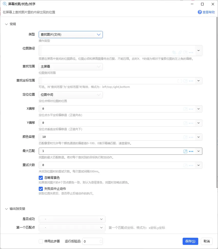

点保存按钮的话没必要ocr吧,直接图色方法找“保存按钮”的图就行了

图色方法找保存按钮的图,这个大佬详细说说
这个是软件自带的还是要借助什么方法?
AutoHotKey,加findtext脚本
quicker可以使用找图功能,就是上传一个截图,就可以在屏幕里找到图片并输出坐标
按键精灵估计也是有类似的功能,AHK我记得好像也有
