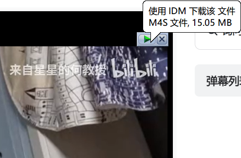

谢谢反馈!我找到问题了:
我用了这个dll:Releases · Bush2021/chrome_plus · GitHub
新版本的问题,退回老版就好了。
我正想问是不是b站不能捕获啊,发现你截图就是b站。。。这。。又凌乱了。。 但其他网站没问题了。
B站要自己改一下idm的设置,idm默认不捕获m4s文件
chrome++作者已经修了一下你说的那个问题

大哥牛杯!两个问题全解决了!
对的,action里有个更新的版本。
M4S,第一次知道这事儿。我记得以前也能下b站啊,我从没动过这里。不管了,拿笔记下了,以后就这么用。
太感谢了!
