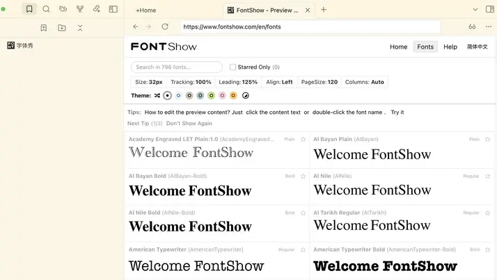

现在新版支持将网页设置为主页了,感觉可以借助这个玩出点花来。
搞美化要有节制,不然就 Obsidian 这性能,至少启动时间会极大的延长
之前试用了 web viewer 插件,感觉未来可期,再完善一下细节功能就可以玩出花了。
目前感觉可以用来放一些网页小工具,配合官方 bookmark 插件可以实现在 Obsidian 快速使用小工具。
