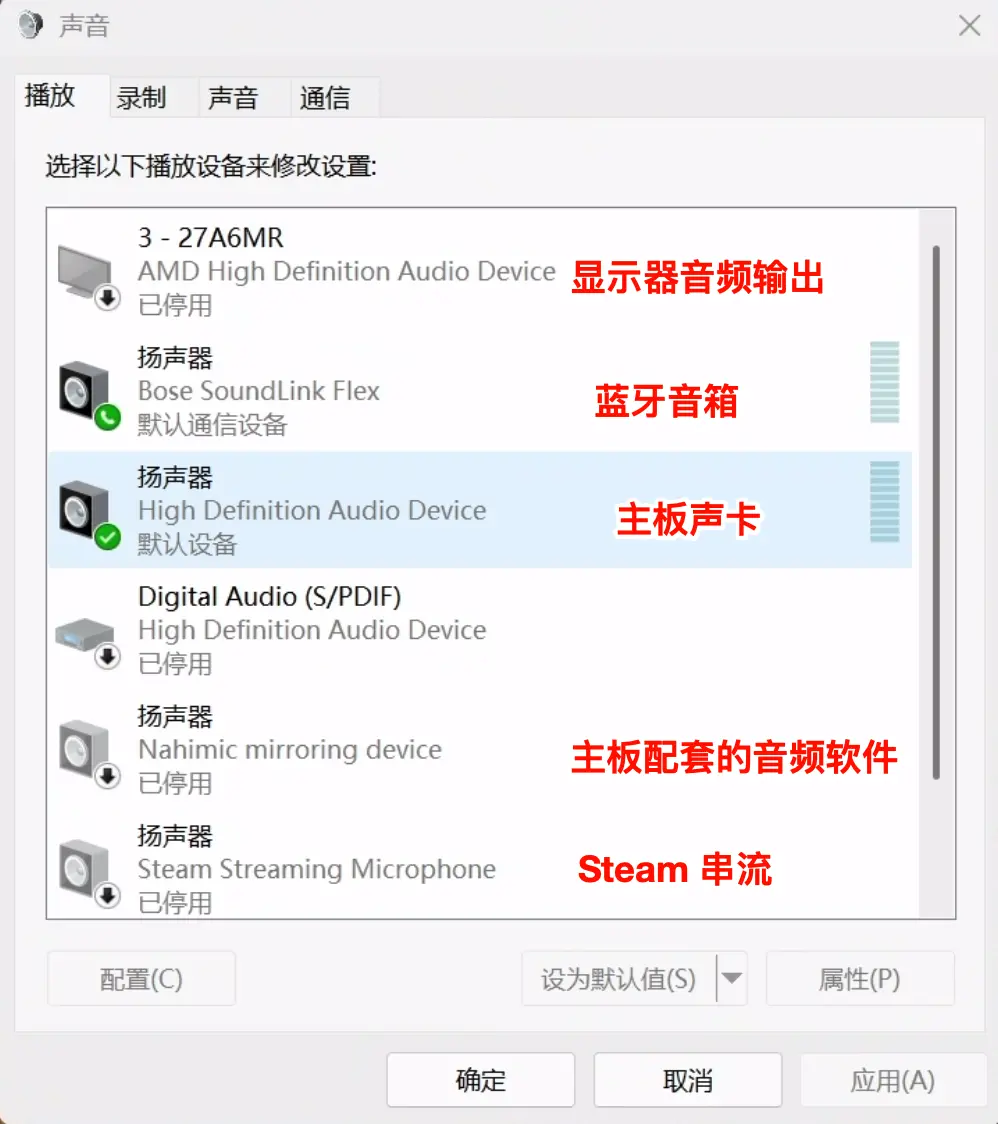

电脑主板没有声卡吗?
  • 如果没有声卡(但是机箱上有音频接口?),那么插一个耳机真的能有用吗(3.5 mm 接口)?
  • 如果有声卡,貌似把声卡启动即可,不需要欺骗?
  • (如图,我的主板声卡算作一个音频设备,即使我不插任何东西,它其实是在播放的。)
  • 对了,插 USB 耳机是有用的,它内置了芯片,算作一个设备,但是如果把线剪了就废了。
考虑到 hdmi 连显示器,显示器也能作为播放设备,于是我去淘宝问了两家卖欺骗器的,但是都没有音频输出。(如图,我的显示器算作一个音频设备)
虚拟声卡,有专业的,也有软件自带,如图,有两个。
神了,你是对的,我才发现我把主板声卡给禁用了……可能是因为以前连耳机的时候默认输出设备老是切不到耳机上。很早之前的事了,我都忘记了。
