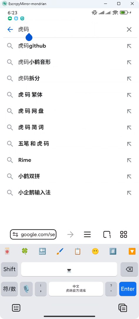

因为Escrcpy点击投屏时,默认是电脑的屏幕居中,然后窗口的高度也不是屏幕的高度。我认为这样对于屏幕的利用是不高的。所以,我需要它一投屏就在屏幕的最左边且窗口的高度是和屏幕的高度是一致的。

投屏的时候,我有使用物理键盘在手机输入的需求。于时,我做了两件事
  1. 自定义了一个"中文输入法"的皮肤,这样的好处是虚拟键盘不会占据屏幕太多的空间。然后又可以方便输入emoji与特殊符号
  2. 使用ChatGPT写了一个AHK脚本,只要是包含Escrcpy字符的窗口,都会自动按下快捷键Ctrl+\,一离开包含Escrcpy字符的窗口,就再自动按一次Ctrl+\。(我使用的输入法是Bime,虎码输入方案)
