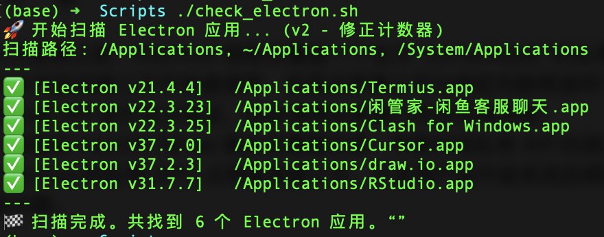

为了检查我的电脑中的软件是否已经修复,我拜托Gemini帮我写了个脚本(附后)用于检查已经安装的electron应用,并提取其electron版本,发现我这还是挺多的
(未修复软件达到2个或以上就会发热巨大)
发现有些软件版本居然还停留在很久很久之前(无人维护的先不算),, 有些付费的应用居然也是上古版本,难崩。
检测脚本 -Power by Gemini

echo "🏁 扫描完成。共找到 $found_count 个 Electron 应用。"“”

copy脚本跑了下,34个应用,怪不得我之前升级MacOS 26的时候问题表现那么严重,也算是找到原因了,目前还是呆在15比较好用,想体验下的话,只能等后面修复+换电脑看看会不会好一些了 :innocent:

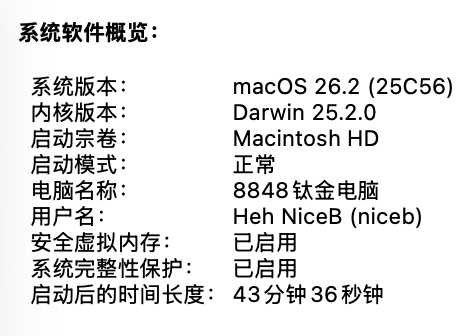

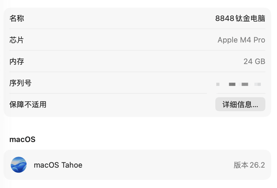

据说MacOS 26.2已经在系统层面修复此问题。
我先更新试试。
