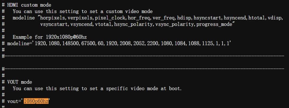

继续在dispinfo输出中向下看,发现/flash/config.ini中有:
HDMI custom mode及vOUT mode
首先尝试设定HDMI custom mode:
mount -o remount,rw /flash
nano /flash/config.ini
在nano中uncomment modeline这一行,写入并重启,无果
重启后尝试:
注释掉modeline这一行,随后uncomment vout='1080p60Hz',写入后重启,成功进入系统。
进入系统后显示界面为1080p并且有过扫描(overscan),进入coreelec设置,设置显示色深及色彩模式,均改回自动,随后更改刷新率为60p,分辨率2160p,自此显示正常。进入视频-文件访问webdav,播放了几个视频,测试SDR、HDR及DV均播放正常。
