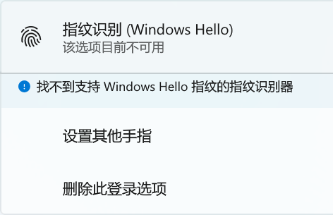

如标题,在设备管理器中,指纹识别器是正常的,把它删了,重新安装驱动,再到账户中去设置指纹登录,可以正常使用,锁屏后也可以用指纹正常解锁,但是,只要重启系统后,就不行了,在账户设置中是提示没有指纹识别器,如下图:

有没有遇到相同问题的大神,求解决方法。

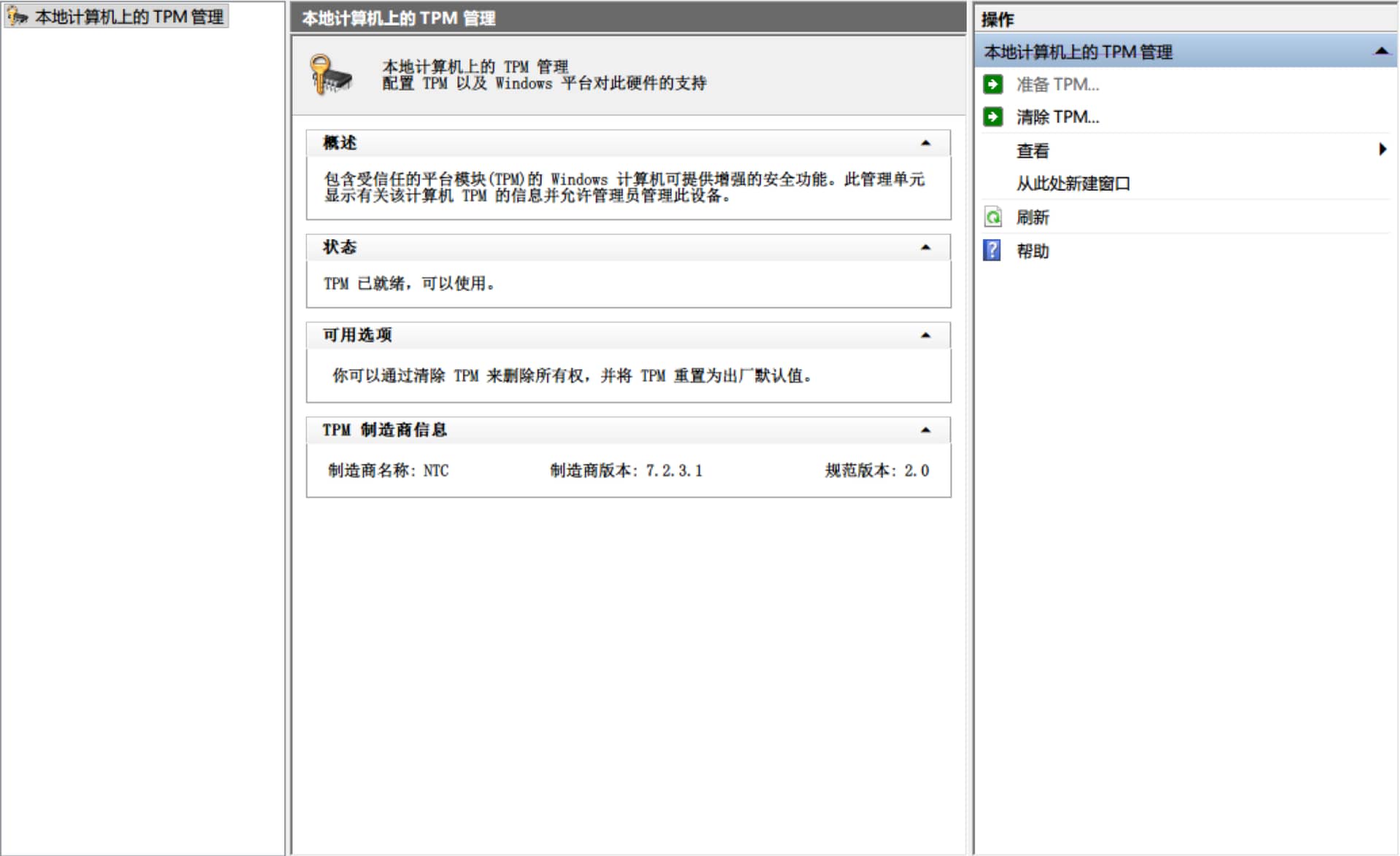

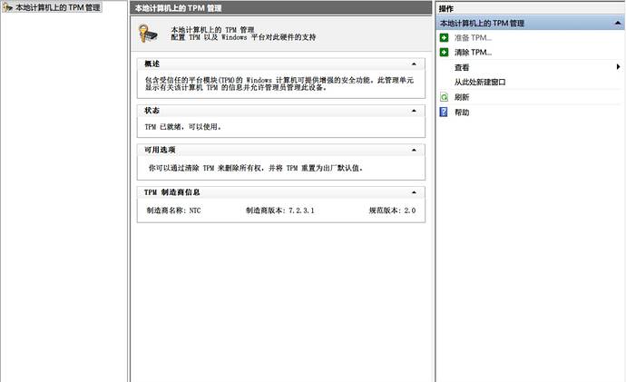

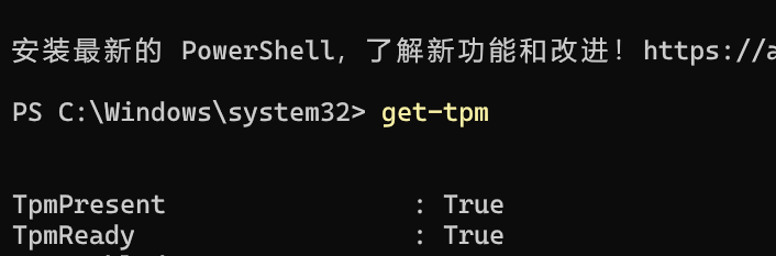

是不是 TPM模块 出现了问题?
不会,因为我进系统后,在设备管理器删除指纹识别器,重新扫描硬件变动,就可以了,锁屏也可以正常用指纹解锁,只是一重启系统,它又不行了,所以识别器应该是没坏的。

另一个看看你的生物识别存储区,不行PE下删了重新注册指纹
试过了,删除了NGC目录,还是不行,设置指纹时就提示指纹识别器不可用。
