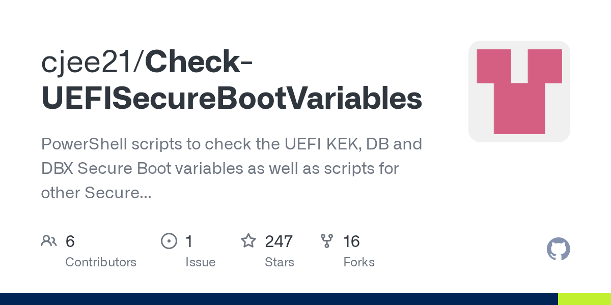

网上有个项目Check-UEFISecureBootVariables,自己更新一下nvarm区

这个?
我试一下
非常感谢您的回答(以及原仓库、Issue的作者),完成了

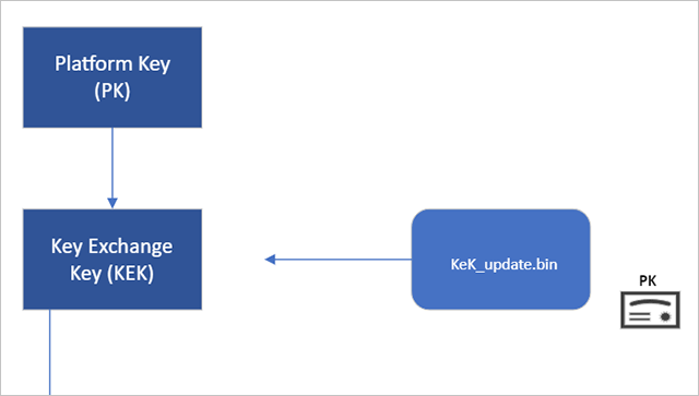

关于小米笔记本 Windows 安全启动证书更新的公告说明
看来主楼说的是这个问题
小米的工程师回复我的,旧版本机器无法提供KEK,他们不再提供技术支持,也就是说没有BIOS或其他方案更新证书,所以旧版本小米笔记本没有安全启动证书更新!所以笔记本,还是大厂吧!
