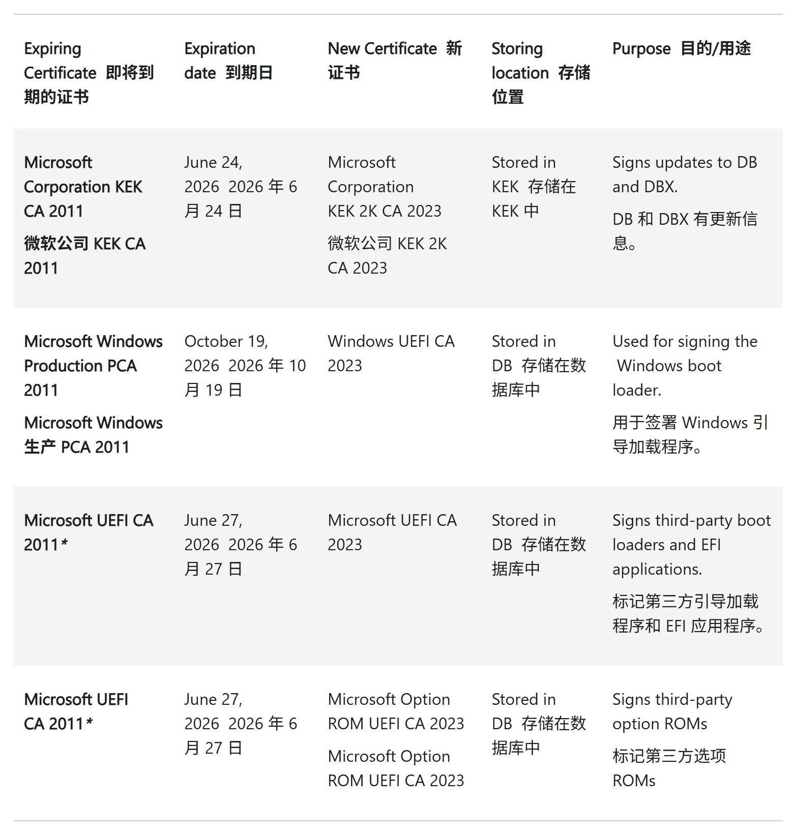

微软2011年的安全启动证书将在这个月内过期。虽然微软说不更新证书也不会影响正常开机,但是有许多例外情况:
  • 主板BIOS内的安全启动证书与系统Boot Manager的证书不匹配
  • 部分UEFI比较严格
这种情况下,开启安全启动会导致无法进系统,必须关闭安全启动才能进系统
Windows的安全启动更新流程无法在禁用安全启动时进行,而开启安全启动又无法进系统,因此只能尝试手动在BIOS里写入安全启动证书
一般情况下,需要更新厂商提供的BIOS更新,但是部分厂商没有提供BIOS更新,另外还会出现特殊情况,即系统Boot Manager还是旧版证书,BIOS更新成了新版并吊销旧版证书,一样会无法启动

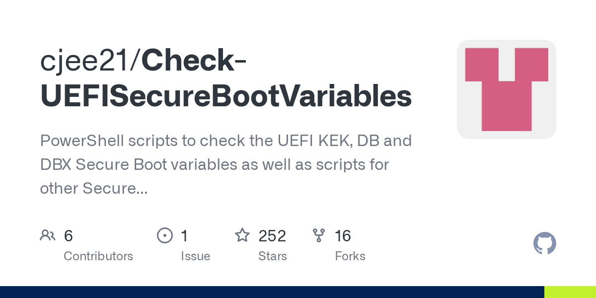

如果是False,且开启安全启动的情况下无法进系统,需要使用这个项目
将整个代码仓库ZIP下载下来并解压,或者git clone https://github.com/cjee21/Check-UEFISecureBootVariables.git下来
右键单击Check UEFI PK, KEK, DB and DBX.cmd以管理员身份运行。
在输出结果里,检查Current UEFI KEK和Current UEFI DB里,2023结尾的证书前面是不是对勾,如果不是对勾而是打叉,说明BIOS里没有新证书

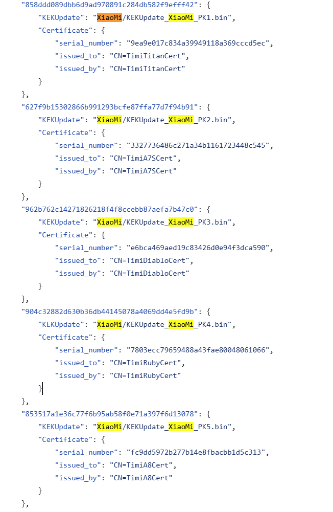

打开这个链接
secureboot_objects/PostSignedObjects/KEK/kek_update_map.json at main · microsoft/secureboot_objects
按Ctrl+F查找上面复制的Thumbprint
  • 如果能找到:根据品牌和文件名下载正确的.bin文件。
  • 如果找不到:请直接换电脑
在这个链接里
secureboot_objects/PostSignedObjects/KEK at main · microsoft/secureboot_objects
找到你的电脑品牌,然后寻找上一步Thumbprint所对应的KEKUpdate的bin文件,下载

其实说白了,小米只给这几款型号的主板提供了KEK
你的什么型号?
我的比较老了,应该是第一代的产品,属于直接换电脑的类型,不过也无所谓了,这个笔记本我平时放办公室查查资料,我关了安全启动能启动,现在的状态是能用就行,后面重装系统的时候我再试试
试试这个(有风险)
太牛了,成功了,感谢大佬
