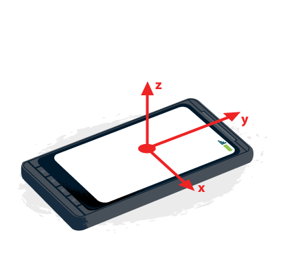

我们看下三轴陀螺仪的基本设定:
上图是三个转动轴的定义,XYZ分别对应手机的短边、长边、垂直屏幕的边,当手机转动,陀螺仪会给出分解到这三个轴的角速度,通过算法对采集到的角速度进行过滤,转换为响应的手势,就可以用于安卓导航了,因为陀螺仪已经将三个轴的转动速度分解出来,所以可以识别出分别仅沿一个轴的单独转动,这样就可以得到三种手势,可以定义成三种不同的动作,看下图:
分别沿三个轴的转动动作,可以描述如下:
  • 沿X轴转动,将手机上边或下边转向操作者。
  • 沿Y轴转动,将手机左边或右边转向操作者,类似将手机翻一个面的动作,当然在做手势识别导航时,微小转动即可。
  • 沿Z轴转动,就是将手机面向操作者平转,类似微信摇一摇的动作。
