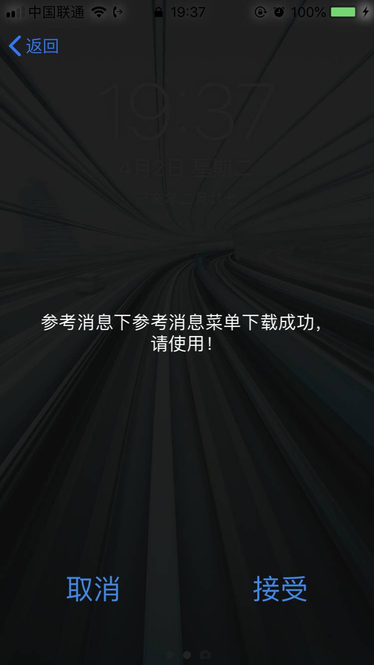

最近遇到好几次这样的情况:
手机放桌上没动,锁屏待机状态,屏幕突然点亮,以为是有什么APP通知来的,结果一看是这样的:
我当然不能点接受啊,点了取消之后是这样的:

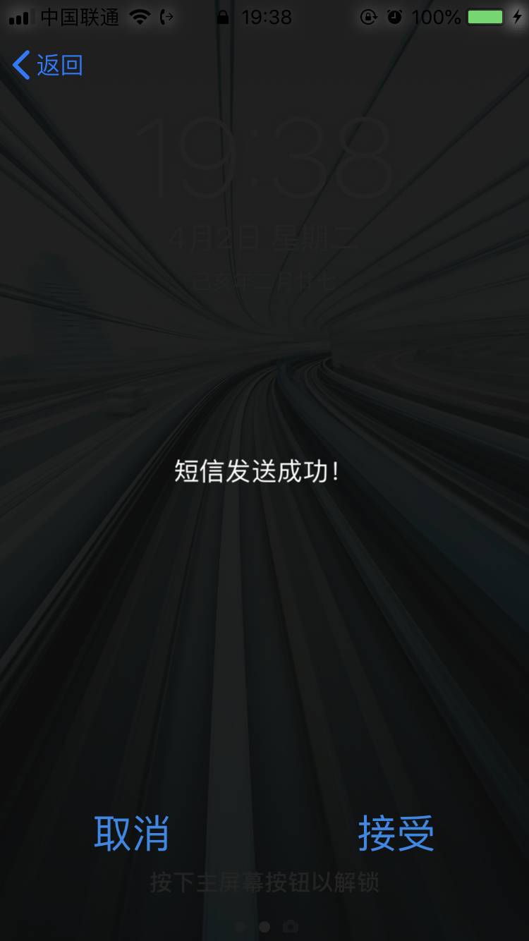

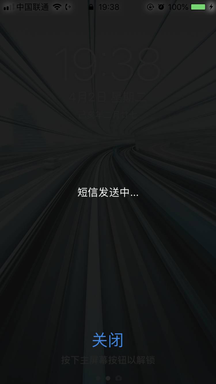

发短信?!什么鬼?!怎么就发短信了呢???给谁发???发什么???这特么要收多少钱???
正在我琢磨要不要点关闭的时候,屏幕已经这样了……我想说脏话!!!

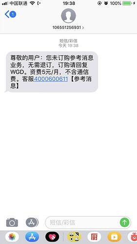

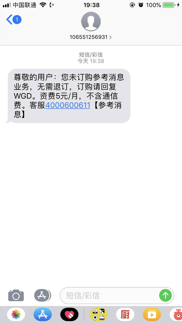

紧接着我就收到一条短信:
也没有找到上边截屏里说的发出去的短信(心里超不爽,有种被骗了的感觉)

这个应该不是闪信.
这是联通sim卡应用菜单更新的提示. 是你的sim应用里有了<订阅参考消息>的菜单.
而不是已经订阅了参考消息.

跳出第一张图时就不该跟着它的指引往下走,直接左上角返回或者进后台清进程。

11
那是Sim卡内菜单
出现这个之后 点击取消 之后 右上角也有个取消
这样就好了…

出现这个界面就说明SIM卡内菜单更新成功…下载成功…
没事的 那么久我一直都是取消 也没扣费 放心大胆的取消-取消就行

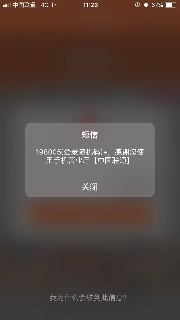

不是闪信哦,闪信应该是这样的:
说起闪信,这货更恶心,运营商动不动就给你推条广告,不看都不行……跑题了,这里就不说闪信了,等有机会截着合适的图片我就拿出来说说。

当时并没有什么相关的后台,所以清后台是没有用的,因为iOS本身好像没有“SIM卡应用”这样的东西吧。
我的习惯(被国产软件商坑多了养成的习惯):类似第一幅截图那种的情况,点“返回”就代表默认,效果等同于点“接受”,跟流氓打交道,你不得不用流氓的思维方式考虑问题。

第一步点取消然后第二步再点取消就有一种取消了第一步的感觉,就是并没有真的取消“参考消息下载成功”的感觉……有点绕,总归还是不放心流氓运营商……

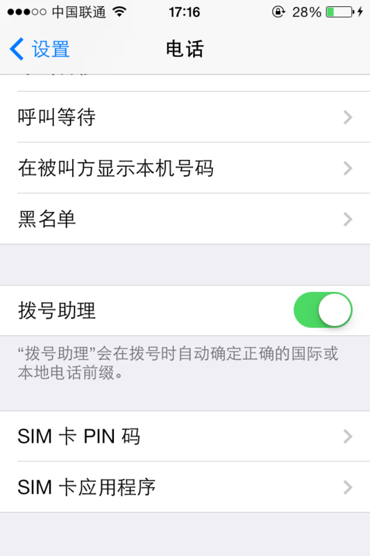

P.S:为啥我的“电话设置”里没有你的“拨号助理”下边那两条内容?
