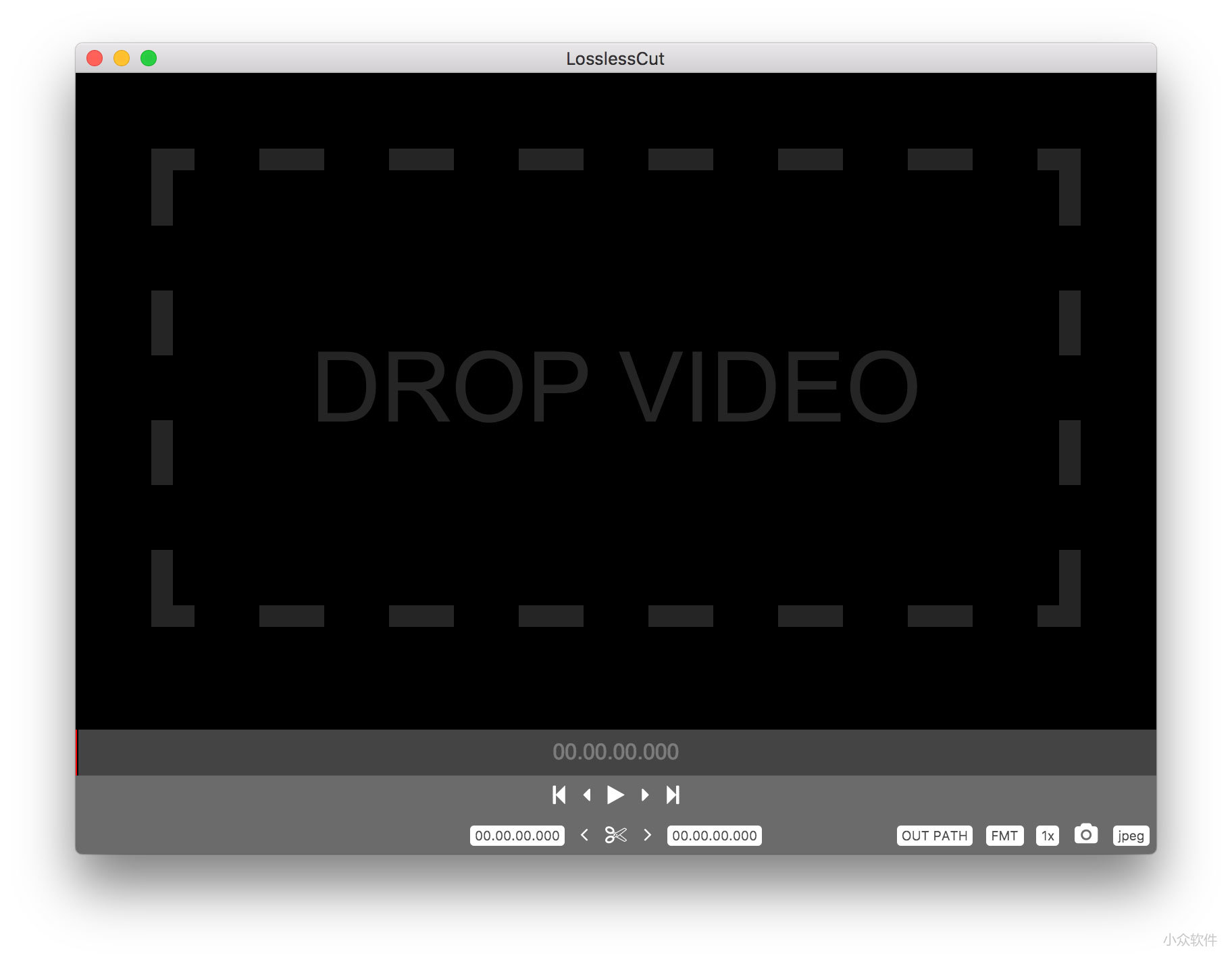

5 lossless cut是一个比较好的工具,许愿后续有更多优化。在讨论贴中已经多次提及,剪切视频出现关键帧的问题/音画不同步问题/音画不同步引起的视频首尾爆音问题是通病,是普遍存在的。而在lossless cut中预设了关键帧和普通切割两种模式,可以慢慢微调来试。
这个软件符合我需要切为多段的需求,而其他软件一次只能选择并切出一个片段。特别的是,该软件切割视频的模式是,你选定需要切掉的部分,把剩余的片段输出为多个视频(操作逻辑其实有点费脑子)
