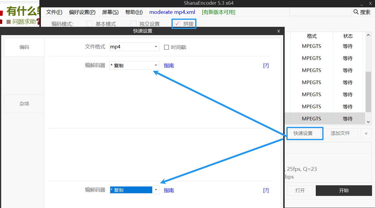

ShanaEncoder也行:
(图中不是最新版,最新版界面会有一点点区别)
