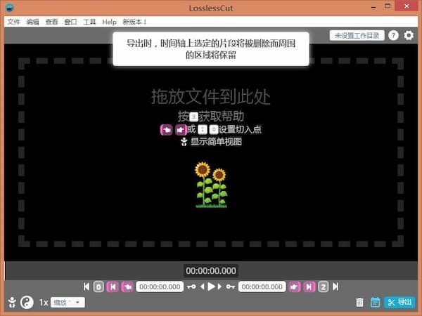

本站搜 Quick Cut
如果你只需要无损剪切的话,更知名的 lossless cut 也能为你在这方面提供另一个选择。
rua,才发现lossless cut 也支持合并视频的

个人有个自用仅剪切的脚本
更专业的或者可以看看 LosslessCut 这类

@xiaokonglong @allor 提到的脚本,我接受,我原本也在使用纯 ffmpeg 命令行工具做无损剪切、合并。适合的场景也是有的,批量、同剪切位置/固定长度的情形,针对不同需求可以写多个脚本备用。
@future_93 @lkainan 提到的 LosslessCut 也有适用情形,比如偶尔一两段线上会议录制的视频需要剪切,剪切位置都是个性化的,适合一遍预览一边确定区间,省去了用播放器找位置、记参数、敲命令。
