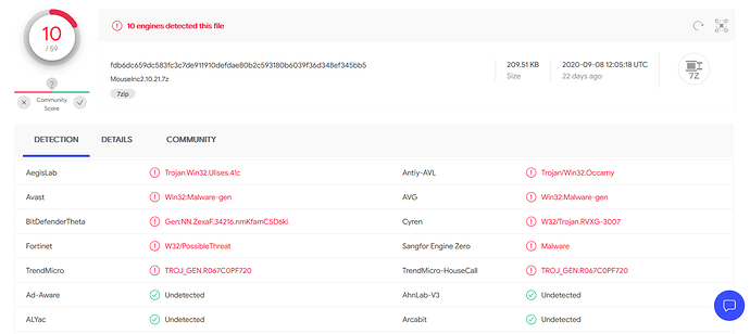

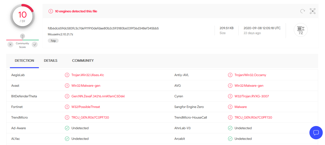

@Qingwa 更新:MouseInc 有很多的杀毒软件报毒,请自行、谨慎考虑是否使用。

mouselnc这软件那么多引擎报毒,我可是不敢用.作者竟然明目张胆说自己没时间解决报毒问题,说信它就用.
MouseInc 的报毒还是惨了点: 31/ 71,无论开发者如何强调误报,有接近半数的杀毒软件报毒,真的就不能甩锅给杀毒软件了。
我 也曾经 怀疑过,,,但是 监控 24h ,它也没 明显 收集信息,也没联网,我也就用了。。。反正目前也没事。。。
