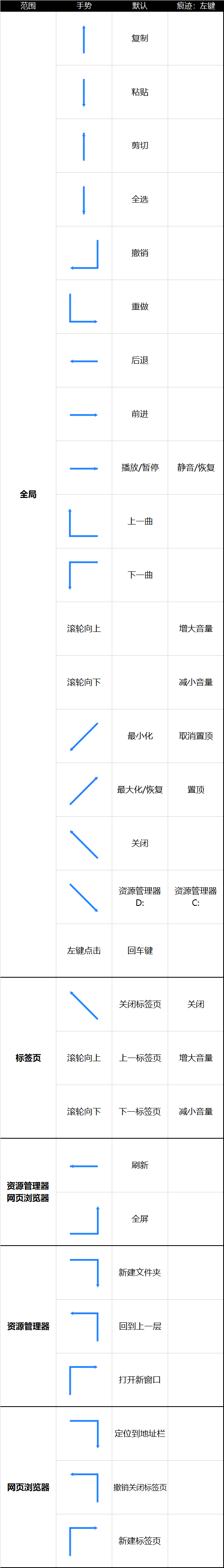

提供的配置文件中手势的设置如下:
手势鼠标键:鼠标右键。
标签页:firefox、chrome、Code。
资源管理器:explorer。
网页浏览器:firefox、chrome。
“痕迹:左键”表示划手势的过程中除了手势鼠标键只曾按下过“鼠标左键”。即使按下后释放痕迹依然保留到手势执行完成。
如果你没有五键(或更多)鼠标,我强烈建议你可以将“左键点击”手势绑定到启动器(例如我的Laufe )的快捷键上(对于 Laufe 是 Base.PressKeys("<#C0>");),这也是一个非常提高效率的好办法(否则你可以直接绑定到 X1 会更方便)。
另外,将“中键点击”手势绑定到截图(比如我的 Screenote )的快捷键(对于 Screenote 来说是Base.PressKeys("#2C");)上也不错。
除了通过痕迹来处理不同的情况,你还可以通过设置一些状态让 Stroke 来执行一些特定环境的操作,例如一个有意思的 idea 是,你可以通过改变画笔的颜色,例如将画笔变成红色,那么复制文字后直接使用百度来搜索关键字,关闭的时候的行为是关闭所有同类型的窗体(例如资源管理器),由于你可以直接写 C# 代码,所以只要你能想到的在 Windows 上的操作,很大概率是可以实现的。甚至你可以基于 COM 组件去生成一个 Word 文档,或者解压缩 zip 里的所有符合某正则表达式的文件等等。如果你不想写代码,那么如果你有熟悉的库想使用,只需要把它放在 Stroke.exe 的同目录中,如果希望简化库中的名称可以在配置文件中添加引用即可。如果你有大段的代码,最好在 Visual Studio 中调试通过再粘贴到配置程序中,调试时只需要保证用到的程序集添加到测试项目中即可。脚本所在的位置相当于一个方法体中,因此测试项目的准备工作仅仅是创建一个空方法。
