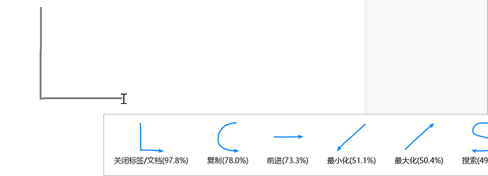

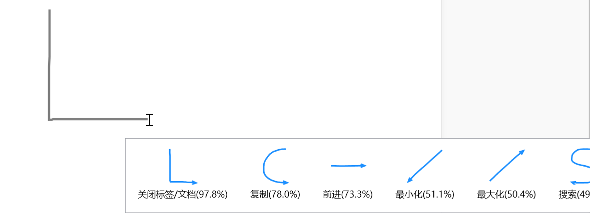

Quicker手势独创的一个功能是发呆提示,如果当前识别出来的手势不是想要的那个的时候,可以停住绘制,过一段时间会根据匹配度显示动作列表,鼠标移动到某个上松开就可以触发动作了。
Stroke 目前似乎还没有增加手势识别提示,估计也是需要的,对于使用者有可视化的反馈非常重要。 另外也缺不了按应用添加自定义动作的功能,还有非常多的工作要做。
