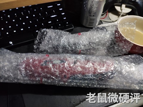

那么我们先来看一下图片:
裹了好几层泡泡纸,这个包装还算可以吧。没有包装盒的全新,这一次我倒没有觉得什么不能接受的。可能我的期望值已经降得很低了吧。
