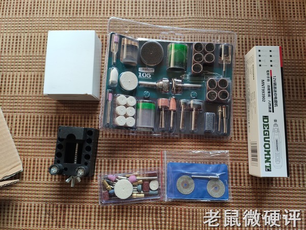

套装全家福,说真的,所有的耗材质量都不怎么样,如果正经用它干活,还得去网上自己购买,当然如果认真查一下的话,也会发现那些单独售卖的耗材确实比这种套装里的耗材贵很多。那么在最初购买套装带来的好处就是各种耗材都有一点,经过尝试之后,知道自己需要怎样的耗材,购买的时候应该注意哪些点,怎样挑选,哪些耗材消耗会比较快……
输出功率为 18 瓦的电源,但是电源线真的有点短,插座在桌子底下就有点够不到桌子上面。当然如果你经济实力许可,完成可以购买不需要插电的款式(但功率大的好像都需要插电了

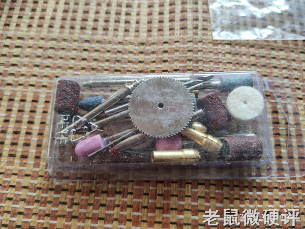

金刚砂切割片和三个铣刀头,左侧那根杆子是用来安装切割片的,顶部的螺丝可以拧开,然后把切割片放在两个垫片之间。这一套工具的质量还可以,可以使用,用起来还算舒服。
这一套应该就是主机默认配送的工具。里面的夹头还有红色蓝色的砂轮柱以及砂轮纸卷都没问题。但你看表面那个小锯片,那就是一个很薄的铁片,冲压成了锯片的形状,放在那里有个样子,但我都没敢用它,估计切冰棍杆儿都费劲。
这里面有三个粗细不同的钻头,但这钻头真的是……我用它钻了一下桃核,当然桃核也算是比较硬的木材了,都出现了烤木头的味道,也没见钻进去。以我的经验很可能是钻头的材质比较软,以及钻头的角度不对。反正想正经用它钻孔,就得自己再买钻头就对了。
对了,还有那个羊毛毡的抛光卷,应该在很多抛光视频里面都看到过类似的东西。怎么说呢,你要说它没用吧,大概也有点用;你要说他有用吧,那真需要点儿愚公移山的耐心。而且在我使用它进行抛光的那一刻,甚至都怀疑家里养了猫,上面的毛不断往下飞啊。
套装里面的这一套工具我就不挨个讲解了,搭配还算是比较实用吧。这里面所有砂轮和砂纸卷使用起来的效果都是挺好的,数量也还不少,各种角度都有,虽然那些砂轮柱的形状可能也粗糙了一点。砂纸卷的颗粒度也比较粗糙。
上面那个绿色的小瓶子是抛光膏……你要不说,我就认为它是蜡烛了,反正用起来跟蜡油的感觉也没有多大区别,可能需要融化再搅匀吧,就挺呵呵哒的。当然了,正经好的研磨膏价钱也不便宜,这种细节也没有办法过于苛责。(需求不高,用牙膏也是完全可以的,而且劣质牙膏和优质牙膏还可以当做不同目数的研磨膏来用

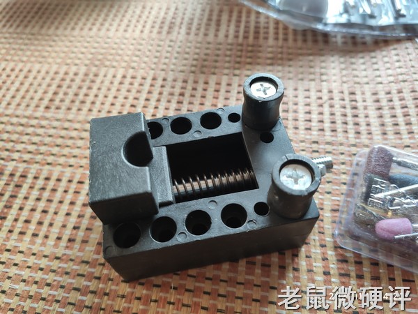

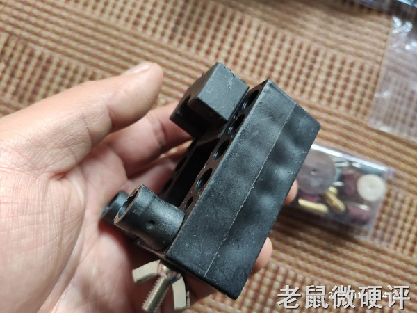

手持式的小夹床,就是比如想给珠子打孔,用手拿着不方便,而且一旦打滑很容易伤到手,用这东西夹着就方便很多,右侧的两个柱可以摘下来,安到中间的两个孔上,这样它们之间的距离可以小一些。当然这个夹床的做工也真的有够粗糙。
反正就是也算能用吧,后来我想磨一下中间的合模线,给弄的更难看了(就不拍了)。

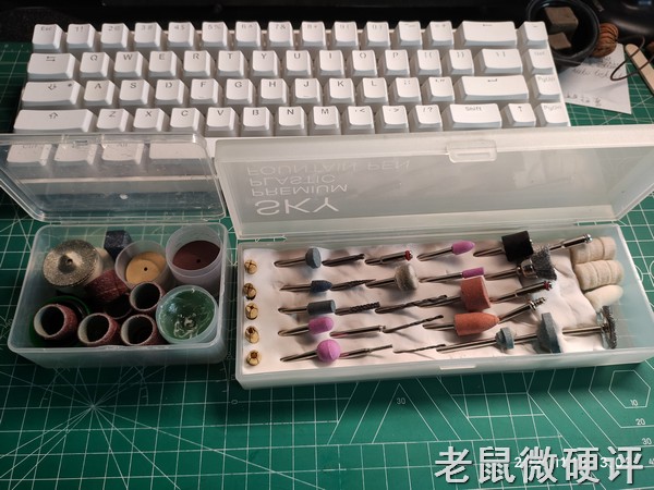

把所有配件整理了一下,大概是这个样子。应该可以满足我折腾的需求了。

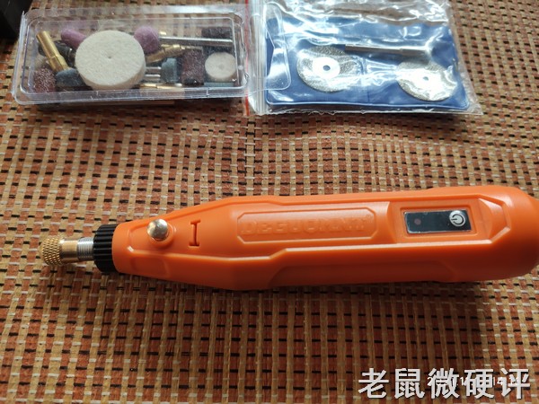

我们再来看一下这个主机
后面的开关是 6 档速度可调的,就是从 1~6 档加关机这 7 个不同的档位进行循环。这设计简直了,如果你想要关机,你就只能一直循环的关机,这个小按钮不怎么好按啊!当然我发现了更简便的方式——就是直接拔电源。
前边那个金属的是锁主轴的,按住它主轴就无法转动。其实是主轴上面有一个孔,按住它销子插进主轴的孔中就别住了。这样方便我们旋转前面的夹具。我是觉得紧急情况下可以拿它当做急停按钮(这个操作对电机非常不友好,但如果能够解除我们面临的突发危险,电机什么的 Who cares

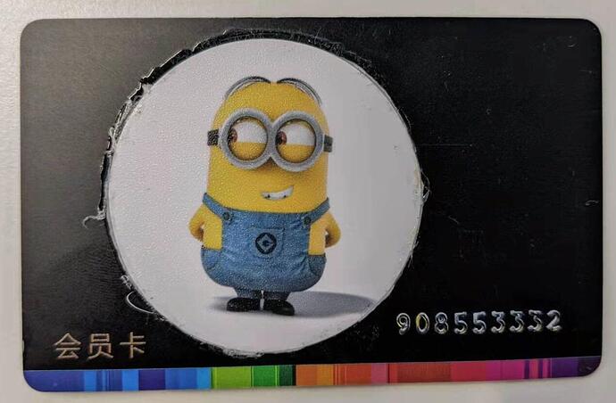

哈哈,我前段时间也买了一个。小区单元楼门禁换刷卡的了,从物业10块钱买的那个,太厚,跟钥匙放一起走路还咯啦咯啦响,就从某宝找了个那种可以贴手机上的NFC卡。买来之后,又找了张不用的会员卡片,磨了个洞出来,把NFC卡贴上面,放卡包里,哈哈哈哈。我磨了一下午,塑料卡,长时间磨会有异味。
但是,这种电磨机磨东西超解压,哈哈哈哈
放个图。
我以为是研磨机,没想到是电磨机
