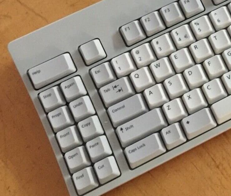

我有这么一把键盘,可惜多余的键会被windows直接drop掉
https://deskthority.net/wiki/Sun_Type_7
老鼠也不太懂,本意是写一个面向更不懂的小白的介绍式内容的……
似乎只要能读到扫描码(键盘有向系统发送信息)就可以用软件重定义
