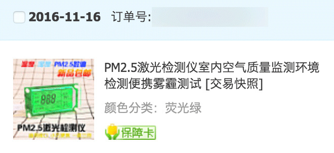

2016.11.16 今天第一坑:PM2.5 检测仪 ¥178

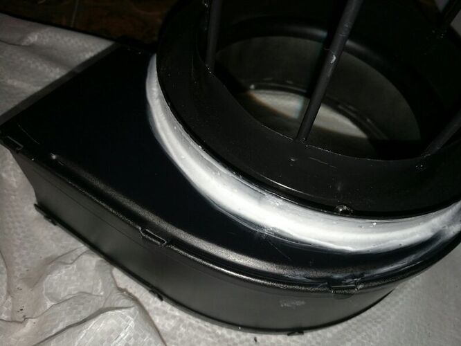

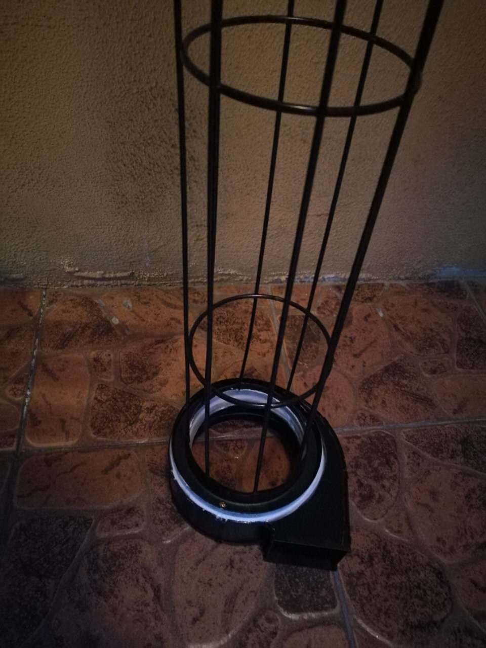

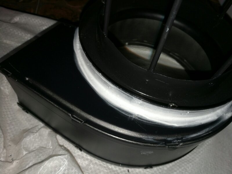

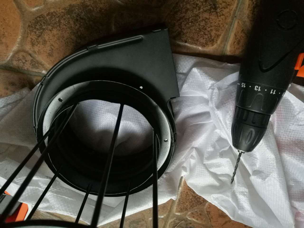

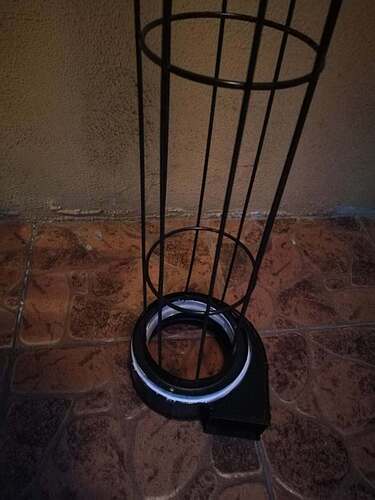

补几张图,今天固定、打胶、密封
大体是这个样子:
上面是骨架套滤网,下面是风机送风接管路。
骨架有一米长,足够风量。然而我都觉得风量太大…感觉好冷,毕竟没热交换。
尤其那个风机,30块钱的二手货,太尼玛强悍了,每秒出风量 10 几米…

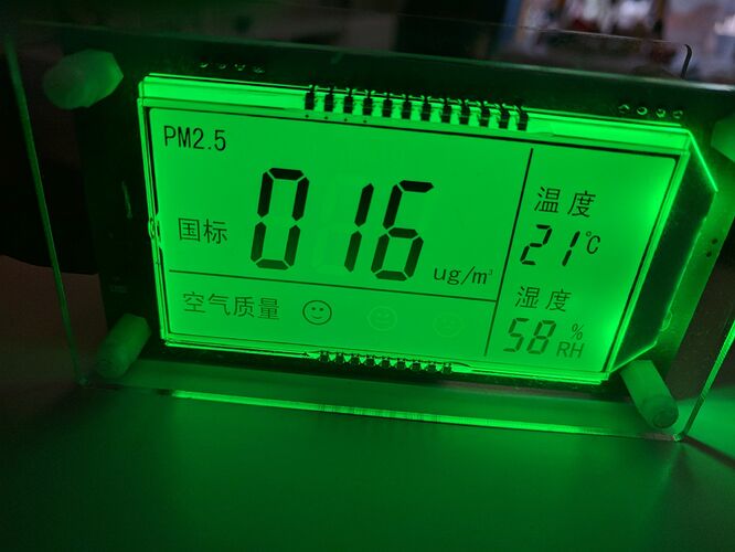

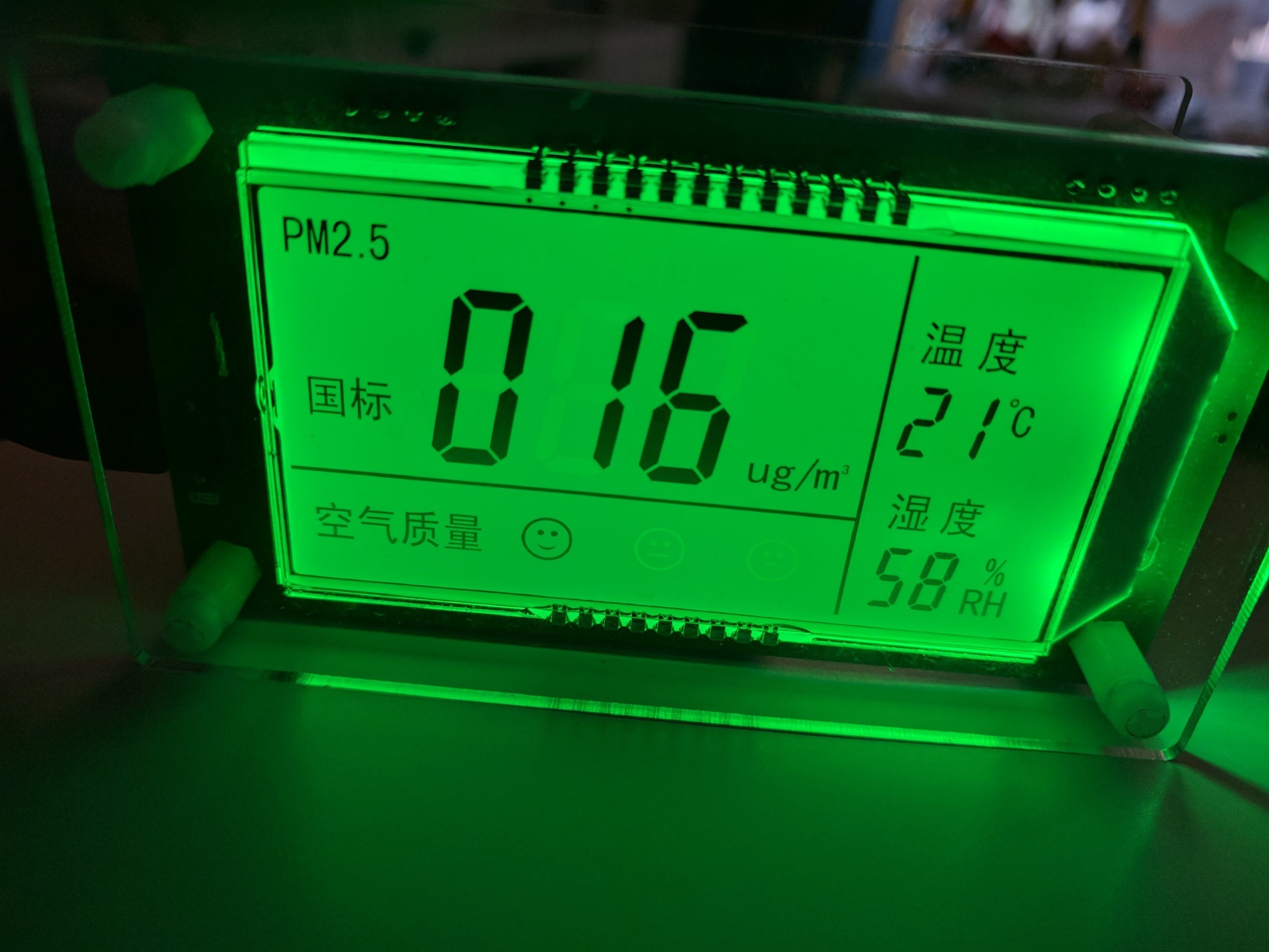

最终完成品就是这个样子了。室内能保持在 30 以下的 AQI 美标指数,目前满足了。
目前运行了几个小时,还不错。

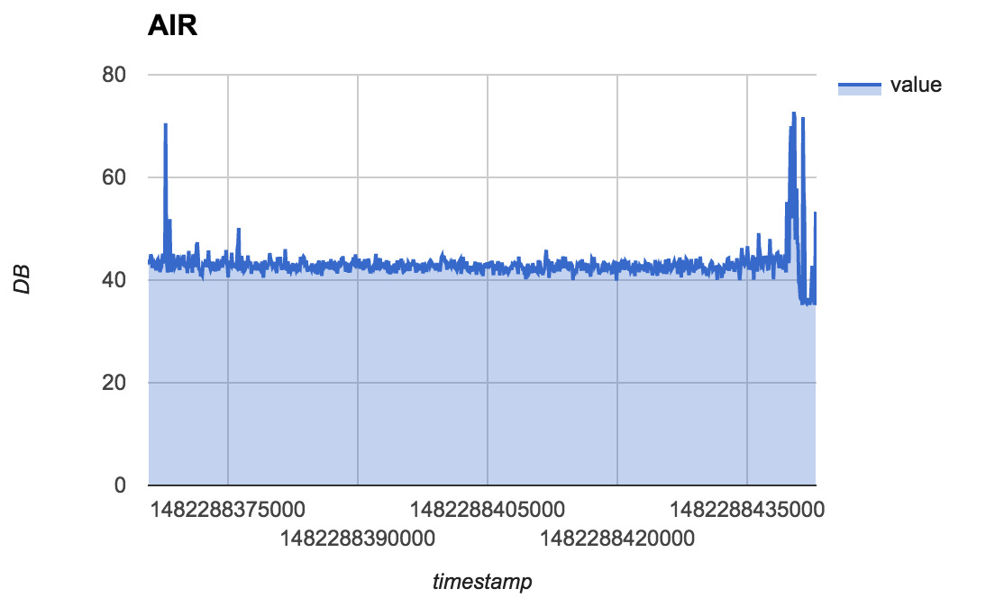

噪音问题还好,由于我安装在了阳台,风机本身影响不大。目前唯一的声源就是出风口处,这个问题还好,因为该房间晚上没人用。

友情提醒,请带手套,请带手套,请带手套 操作,不然全是伤口 ![]()

今天早上 AQI 30,中午做饭达到 70,下午开空调配合后,目前家中 AQI 7
似乎效果很好的样子

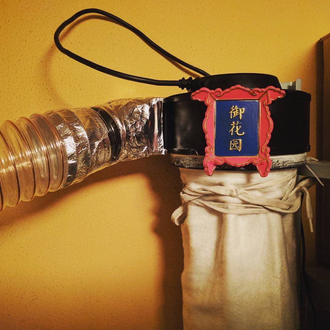

给家里排风扇反装,出口套个滤袋搞定
普通滤袋和滤网对付现在的空气污染不怎么给力吧
