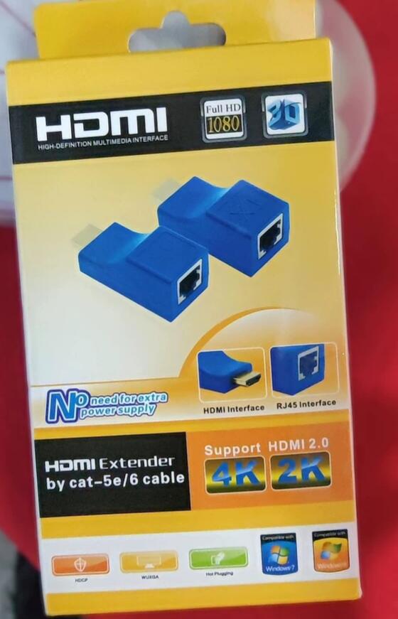

搜了下,按HDMI2.0的标准https://n.znds.com/article/48984.html:
HDMI 2.0 支持 4K 60 帧。但最多只能支持 4K 60Hz 10Bit YCrCb 422 标准,达不到 4K 60Hz 10bit RGB 的标准。
HDMI 2.0 的最高带宽为 14.4 Gbit/s,受带宽所限,HDMI 2.0 只能支持 4K 60Hz 10Bit YCrCb 422,可以理解为是阉割版的 4K 60Hz(主要是色彩表现上有缩水,实际体验中,普通设备很难察觉),要想实现真正意义上的 4K 60Hz 标准,也就是 4K 60Hz 10bit RGB,则需要更高的带宽,HDMI2.1 的 42.6Gbit/s 的带宽就能轻松实现。
那么,如果没有虚标的话,是可以支持4K的~如果不支持,那有可能虚标,投诉他!哈哈哈
如果网线仅用于导电,转接头没有做重编码的话,里面跑的数据当然是HDMI啦~
